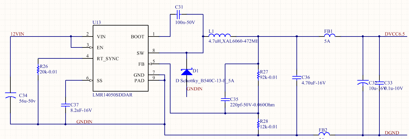

按照这种方法设计,测量输出的电压是4.2V,这是按照WEBENCH设计的,输出的为什么不对?
Hi
电感的饱和电流需要是最大输出电流的1.2倍以上,包括磁珠电流规格。
其次就是功率回路尽量小。
输出电容偏小,建议加大一些(可以参照webench在线仿真电路)
你好,
C34是输入bulk电容,在电源供电负载瞬时需要大电流时,可以为电路提供足够的电流,以保证电源供电电压的稳定。Buck电路输入电源的电流在一个开关周期内从0跳变到Vout*Iout/(Vin*Eff),如果没有bulk电容,且前级电源瞬态较差时,输入电压跳变就会很大,直接导致输出不对。
