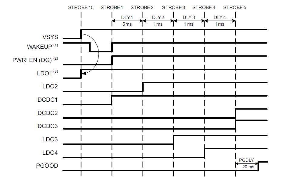

我的TPS25617B及相关供电部分刚刚焊接好,AM3359芯片还没有焊接。
我上电试了一下,SYS和LDO1在上电时分别为5V和1.8V,但是过了5S以后,这两个电压就都没有输出了。
其它DCDC和LDO2/3/4自始至终没有输出。
使用万用表测量过各路LDO/DCDC输出阻抗,均正常,没有出现任何对地短路现象,未监控过SYS的PWM抖动。
按照TPS65217B对AM3359ZCZ供电ACTIVE时序图来看,STROBE 15所显现的SYS和LDO1上电既有输出的现象在我的板子上显现出来了。
而由于AM3359芯片未焊接,因此没有提供WAKEUP#和PWR_EN信号的来源,无法进入ACTIVE状态。
我的疑问是,在此种状态下,经过5秒钟后,SYS和LDO1就会自动断电,此现象是否正常,在相关DATASHEET中未发现对此种工作模式的描述。
  • 是我自己没仔细研读DATASHEET。
    After a wake-up event the PMIC enables all rails not controlled by the sequencer and pulls
    the nWAKEUP pin low to signal the event to the host processor. The device will enter
    ACTIVE state only if the host asserts the PWR_EN pin within 5 seconds after the wake-up
    event. Otherwise it will enter OFF state.
    这个是正确现象,不好意思了。
