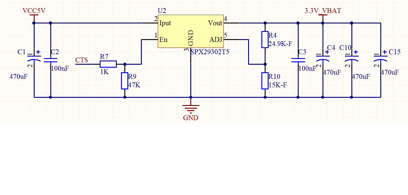

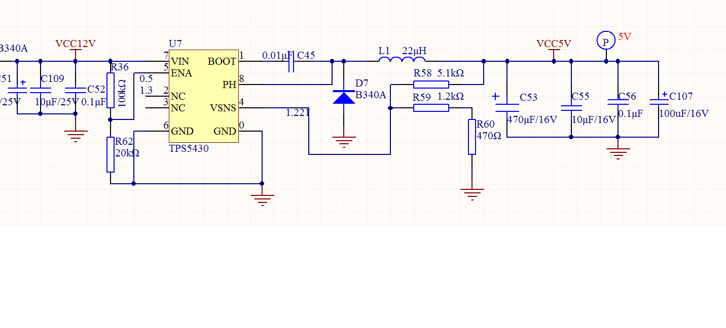

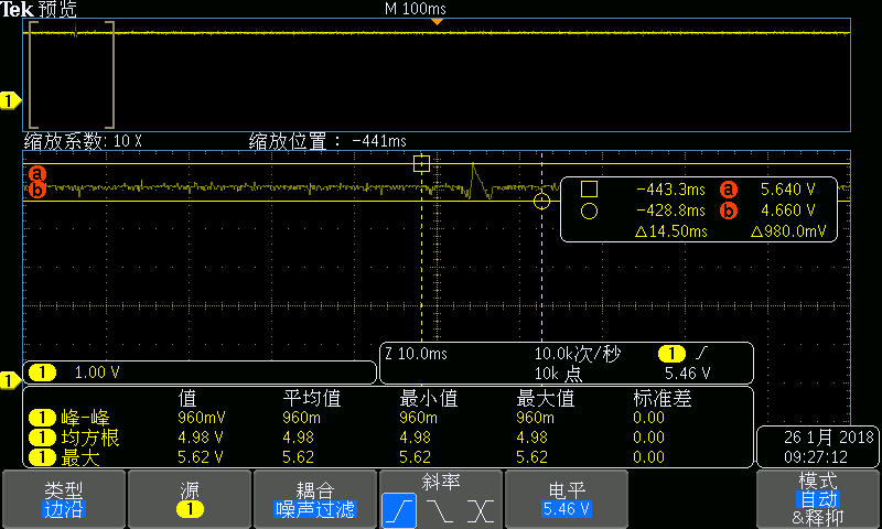

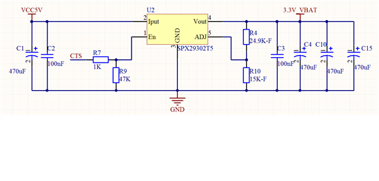

用TPS5430把电压从12V降到5V,同时在5V上有一个LDO输出3.3V,此3.3V上的电容有1000多uF,当3.3V的LDO使能时,5V会有一个大的波动,最高达到5.7V,最低有4.4V,现在3.3V的LDO在另外一块板子上没法改,有什么方法使5V的波动幅度减小,最高到5.2V,最低4.6V。

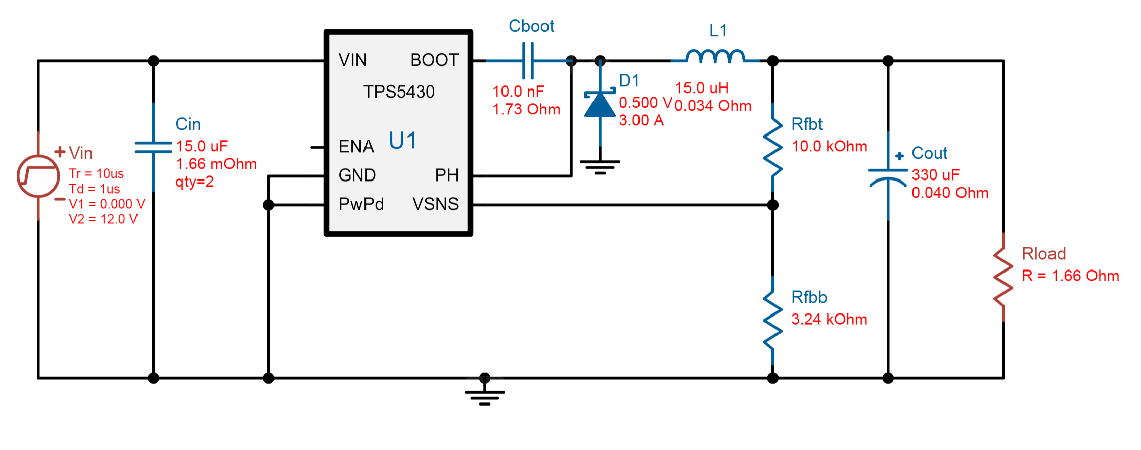

看一下TPS5430带电子负载的稳定性是否有问题,如果没有,说明是LDO的电容太大导致的,如上可以在反馈的高边电阻上并联一个小电溶看看,建议不要超过1nF.
输出电容过大,是容易造成这类overshoot 和undershoot的问题,需要加快响应速度。
因为你5430 的输出电容太大,所以会导致该芯片的环路带宽很小,而你的LDO输出电容又很大,所以在瞬间启动时,LDO需要大电流给输出电容充电。那么5430就需要提供较大的电流,输出电压就被拉低,而这时环路响应不够快,所以会有明显的波动。
所以建议你优化下你5430 的电路
输出电容大会导致极点比较低,带宽较低,容易造成不稳定,反馈电阻上并联前馈电容可以引入一个零点,可以有所改善,但如果电容较大,噪声容易通过该电容耦合进入到IC, 同时该电容也会引入一个高频极点,需要注意
