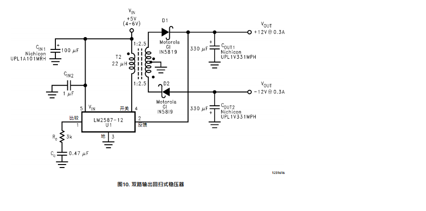

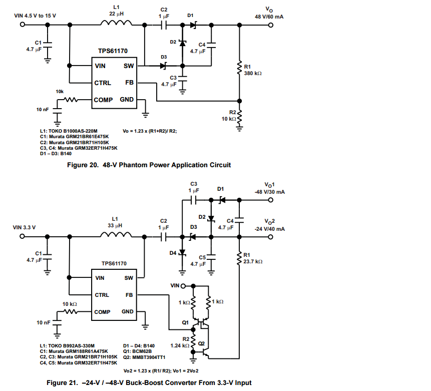

我想设计一个电源输入5V ,输出两路,正负36V(电流100mA),不需要隔离,谢谢!
您好,可以使用下面的链接中的webench设计工具选择合适的电源设计
