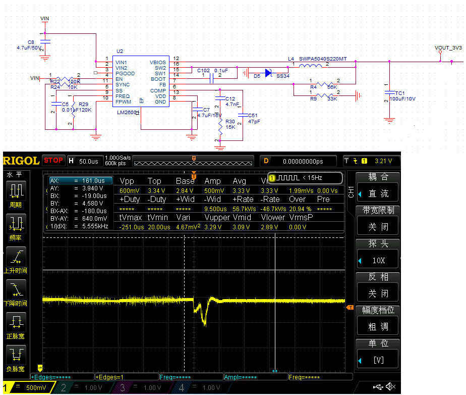

使用LM26001-Q1设计的3.3V输出电路,输入为12V-DC。
电路原理图是参考推荐电路做的。
遇到的问题如下:
使用3.3V供电的电路负载是动态的,系统待机时3.3V消耗电流大概0.5mA,外部按键触发唤醒系统,工作电流大约200mA,通过示波器量测3.3V电压,发现在系统唤醒(就是负载电流从0.5mA升到200mA)时,3.3V会有个明显电压跌落的时间,跌落幅度大概500mV,不稳定持续时间大概30us(这个时间和负载变化有一定关系)。
请教各位专家,是什么原因,该如何解决,使3.3V供电电压尽量稳定,波动尽量限制在100mV内。
在此先谢过各位。
电路图如下:

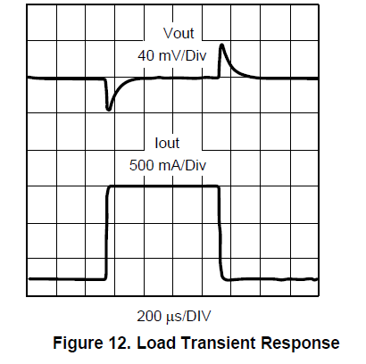

  • 芯片datasheet上的第9页图12表格,在负载电流增加1A多的瞬间,输出的波动才40mV,如何实现?

    这个就是负载瞬态跳变导致的输出电压变化, 和你的情况一样。但是如果电压变化超过500mV, 那就由问题的,而且你的负载变化只是200mA。
    你首先需要确认这个峰值电流是否真的只有200mA, 以及电感饱和电流是否充足。
    如果这些都没有问题,可以考虑在高边反馈电阻上并联一个220pF的电容看看效果。

    谢谢您的回复。
    我在高边反馈电阻上并联了电容后,问题没有得到改善,和之前一样。
    我也尝试了减小SS电容到1nF,问题依然存在,没看到明显改善。
    电感使用的是5040封装的,饱和电流应该足够的。
    我在想是否是因为跳变之前负载非常小,芯片工作在(休眠模式),而负载突然变大,使得LM26001芯片改变了工作模式(PWM模式),是否和这个切换时间有关系?

    我将输出电容100uF加大到220uF,发现电压下降的幅度减少了20%左右,请问是否可以将这个100uF电容改为220uF,是否有其它方面的的风险?
