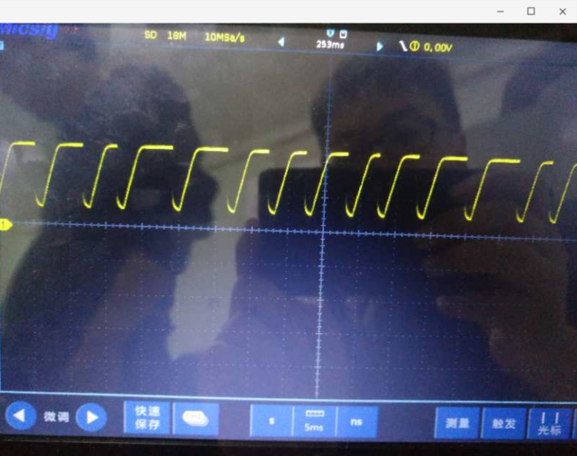

第1个问题是当负载电流超过16A以后芯片的输出电压会出现振荡,此时看波形好像是芯片保护了。但在16A以下时可以长时间正常工作。

在电流大于16A以后,会出现下面这种情况,这是输出电压1.2V的跌落情况。后面有我的硬件设计的截图。

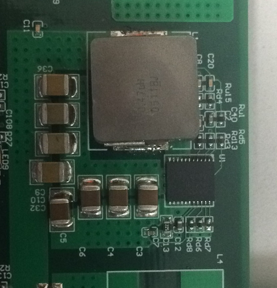

实物图:

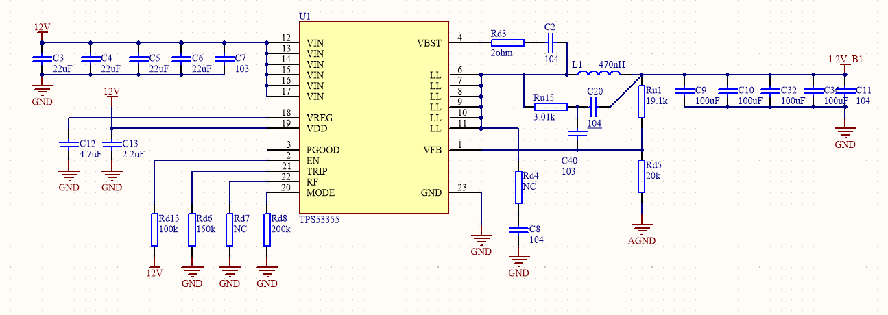

原理图如下图:

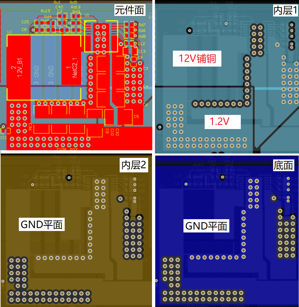

下面是PCB图片,我PCB是采用的4层板设计,top层是元件面,第2层是1.2V和12V铺铜,第3层和第4层是全铺GND。

    我觉得应该是layout造成的。或应该将GND放在中间层,并注意功率回路尽量小。
  • 感谢您的回复。
    您是建议GND放在1.2V与元件面中间吗?我整个板的设计是顶层(元件面)、第二层(1.2V电源平面)、第三层(GND)、第四层3.3V电源。仅在TPS53355这部分不需要3.3V,所以铺铜成GND了。

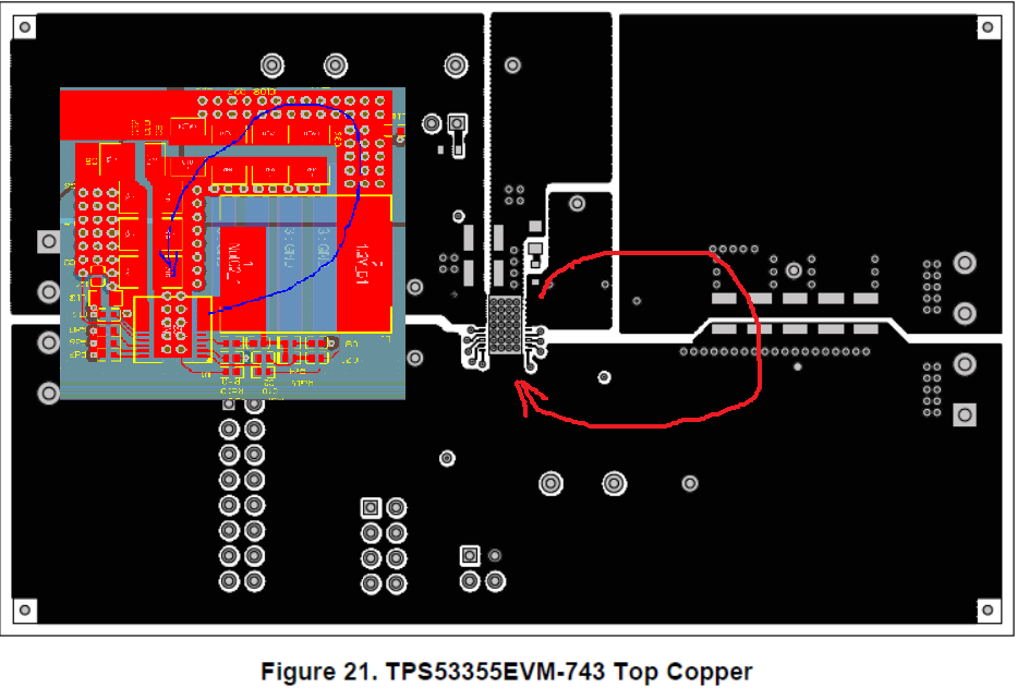

    功率回路我跟TPS53355EVM板做了个对比感觉长度差不多。
  • 可能有几个原因:
    1, 输入源被限流,所以输出出现下跌
    2,反馈电阻以及采样电阻离电感太近,信号被干扰
    3, 电路散热不够,芯片触发热保护,因为无法看清你的时间轴,所以难以判定
    对于Vreg下跌,请确保你的探头地线接触良好,一般来说这个电压是不会跌落的
