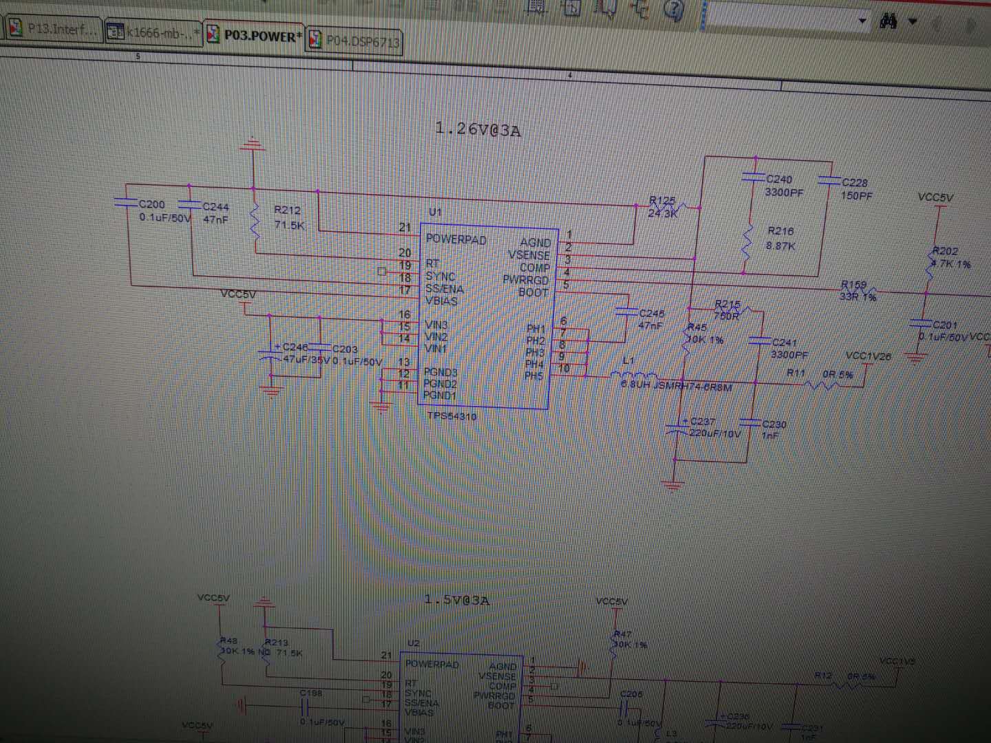

各位大神好,以上为我的原理图。TPS54310,空载时输出为1.26V,加上负载后电压跌落到1.22V左右,低温-40℃下直接跌落至1.15-1.20V,大神们分析一下,是电路外围有什么问题么。

可以参考附件优化一下你的电路TPS54310-1.26Vout-3A.pdf
