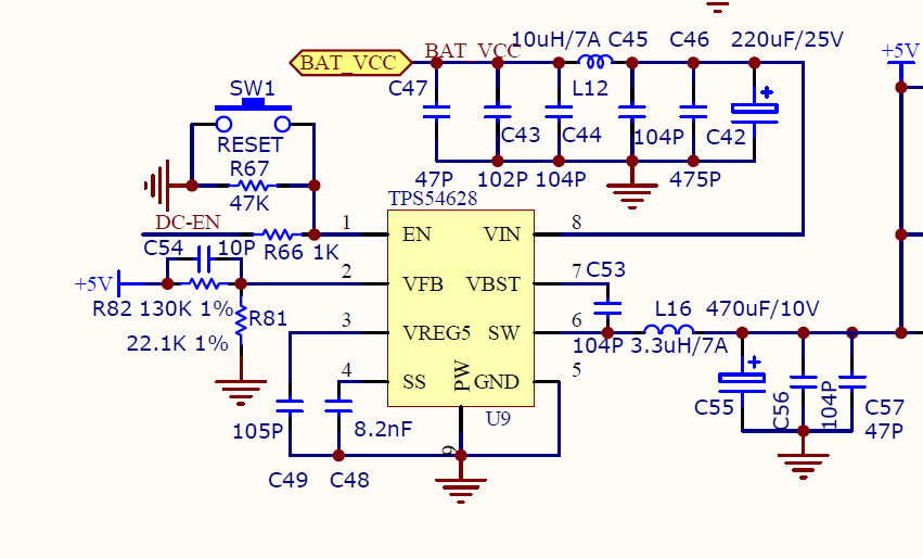

 在使用TPS54628做一个无线充的电源,现在PP遇到一个问题:
负载有时候无法在短时间(<2S)识别到电源:
在16V的适配器供电的情况下,同一个负载在进行多次充电的情况下,有10%的机会会出现以上现象。其实都在<1S的时候会识别充电。
如果改用12的电池供电情况,则不会出现这不良现象。
目前客户是按照5V/6A去设置参数,在无线充不带负载情况下,功耗为20mA的输出。
想知道在适配器及电池供电的情况是什么引起这么大区别。在TPS54628怎么去调整。
