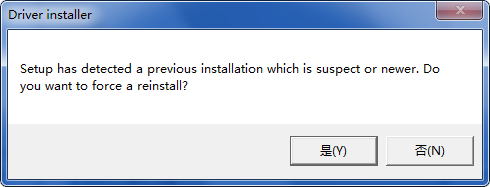

下载了EV2300_XP_Win7_DriverInstaller_Ver20a_20110106驱动,无任何USB驱动安装提示。运行XPEV2300驱动程序,提示Error 259 in UpdateDriverforPlugAndPlayDevices;没有可用数据了。

你好,这应当属于window驱动的兼容问题。
具体解决可以参考如下链接:www.softwaretipsandtricks.com/.../32309-pdatedriverforplugandplaydevices-error.html
你给的链接,是关于Update Driver ForPlugAndPlayDevices出错的解决方法。
我在这边这个论坛一个帖子,是64位系统使用32位的驱动程序,也会提示Update Driver ForPlugAndPlayDevices ERR。
www.deyisupport.com/.../1986.aspx
所以麻烦再帮我找找问题的原因,谢谢!
如果电脑接上EV2300卡,会有这种错误,如果不接EV2300,驱动程序可以正常安装。

请问您使用的是不是64位的Win7操作系统,目前针对该系统的EV2300驱动还没有正式发布,您可以尝试如下链接来改善此问题,抱歉给您带来的不便
Hi, 产品线方面这个问题的第一反馈和楼上Luke的回复一样。确定用的是32位系统后最新的回复如下,请参考:
The error is also possible if the installer does not have administrative privilege(run as administrator) but i think you are already aware of that.
Some users have noticed XP SP3 has this problem. Reinstalling Windows has solved the problem for those brave enough to go through it.
The EV2400 can be used to get around this issue.
如果方便在其他电脑上试试,估计就是和window的兼容问题。
按照产品线的说法换EV2400也可以解决
