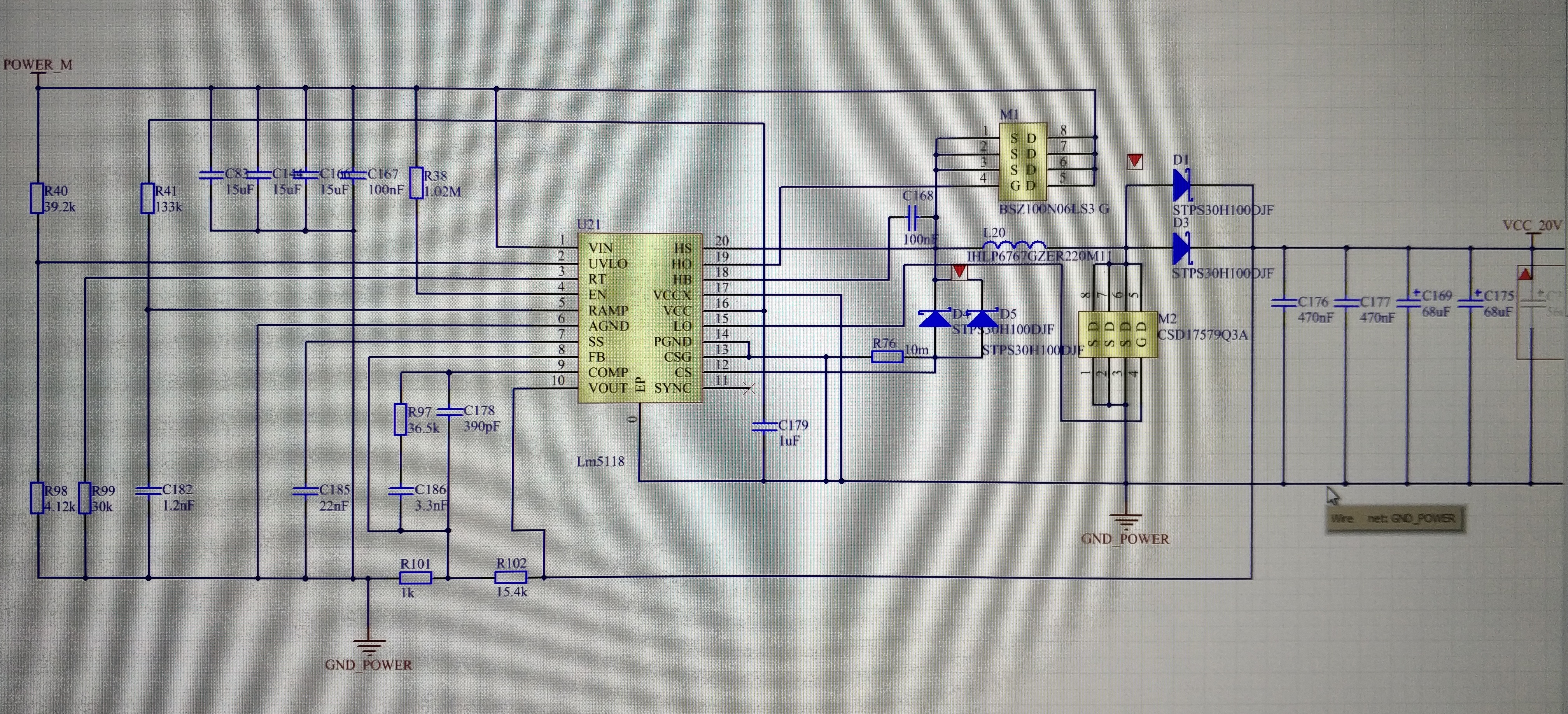

lm5118输出正常,但电感有点轻微响声,测得电感的波形如图,改过输出电解电容,和反馈电路,波形大概样子都一样就周期会改变。想请教下各位前辈这是什么原因造成的

    这波形太乱了,建议拉到开关频率时基来看波形,另原理图和输入输出参数发一下,谢谢。
  • 原理图,抱歉手机拍的。rt电阻之前焊的24.9k,现在应该焊的是30k的
    qwe.doc
    输入16至36V  输出20V 3A 现在工作没啥大问题

  • 你看看你COMP端的波形什么样子。
  • 是不是周期有点长。
  • 你好,
    你这个COMP 理论上来看应该是一个DC量,你这怎么完全变成交流的了,应该是测试有问题,谢谢。

  • 你好,
    从波形来看COMP 上有些ripple, 可以检测下是否是干扰还是不稳定造成的,可以适当降低环路带宽试一下,可以使用webench 仿真软件看设计环路,谢谢。
  • Hi
        测试一下CS脚波形,看是否有保护的可能?
        电感发出声音要么是饱和电流不够,要么就是电感和一些电容或者寄生电容发生震荡。comp脚的不稳定感觉像是保护,可以确认下。

  • 你先用WEBENCH优化下电路吧,先排除环路问题
    在上传下layout,你有四层板,反馈又在背面,不排除会有其他干扰影响了反馈
  • 之前是空载的情况,加上负载后输入17V 输出20V 波形正常。可能是空载情况下电感和电容谐振了。
