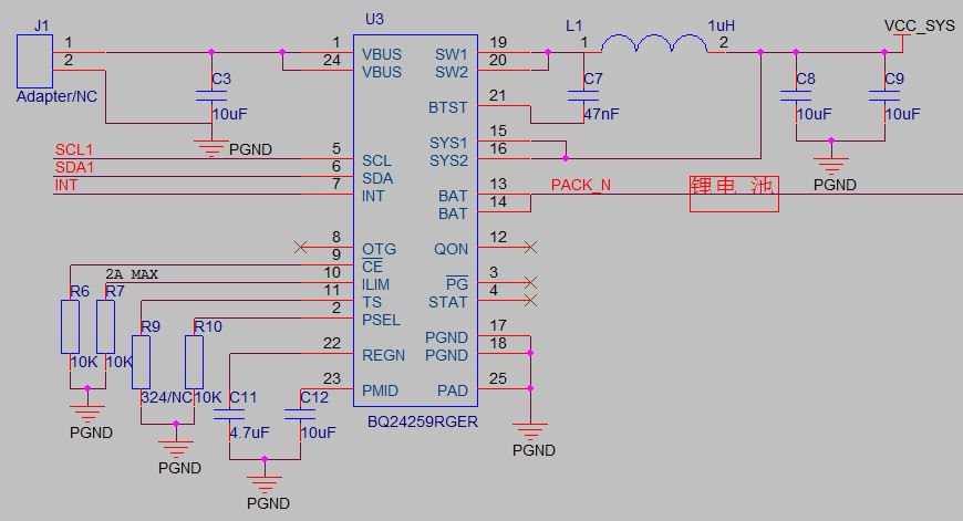

目前我使用bq24259芯片设计的电路中,想要实现适配器供电与电池供电的选择,电池没电时用适配器充电。芯片没有主机控制(应该可以吧。。。),按默认设置工作。现在OTG,QON,PG,STAT,都没有连接(悬空),cs直接接电阻拉低,其他按推荐电路。当适配器接5v,2A适配器时,sys只输出约1.7V电压(应该3.5v左右),BAT引脚电压只有50mV左右(应该是3V多才对吧),请问大神们我的问题在哪里呢?

  • 首先说明下,上面提问的是我同事,我们在做同一个项目,下面是对于该问题的补充:
    原理图如上图所示,在测试时只加了MCU做负载,没有加电池。

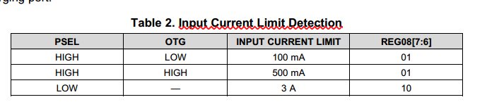

    我看到手册上说PSEL/OTG两个引脚是为了配置充电电流,我理解的是PSEL是选择适配器电源还是USB电源,我需要适配器输入所以选择将PSEL拉低,OTG悬空,参考手册如下:

  • 你好,
    ILIM 引脚电阻选择10k,输入电流被限制在   IINMAX = (1V/RILIM) × KILIM =435(typ)/10000=0.0435A。可以换成较小的电阻,如数据手册上典型应用推荐的317欧姆 (1.5A max)。
  • 你好 ,
    PSEL为高时,输入为USB(100mA/500mA);PSEL为低时,输入选择为适配器电源(3.25A)。
    配合OTG引脚,选择USB为100mA或是500mA。
    这两种source都可以供电,主要区别是供电电流不一样,给电池充电的速度不一样。

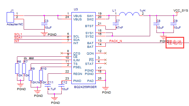

  • 如图,将ILIM引脚电阻改为324欧姆;PSEL引脚通过10K电阻拉低,模式为适配器输入;OTG做了悬空;
    1.  请问按照下图中连接,当不接锂电池时,接入适配器后芯片是否能正常工作?
    2.  当使用适配器模式时,是否需要用I2C对芯片进行配置?(还是直接接入适配器就可以工作)
    3.  目前测试发现,如果将原理图所示部分电路与其他电路隔离,适配器5V,2A输入,SYS输出3.7V电压;但是一旦接入后方电路,SYS输出电压变为1.7V,芯片对电感类型是否有要求?
