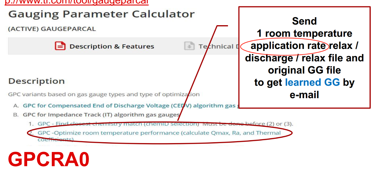

learning cycle 和 GPCRA0 的区别?
Other Parts Discussed in Thread: GPCRA0
hi TI 的工程师,您好,,,
1.learning  cycle  的主要目的是 为了更新 Qmax 和 Ra Table。。。。但是上图提到的这个方法,,我看结果也是更新了 Qmax 和 Ra。那这两个的关系和区别是什么? 操作手册也不一样,,影响的参数确实一样的,,很困惑,谢谢
GPCRA0---------,sluubc9--------Simple Guide to GPC Golden GG Maker Tool
learing cycle ------------slua597_------------Achieving The Successful Learning Cycle
2、我看大家都是再做  learing cycle ,, GPCRA0 的这个动作需要做吗? 如果需要做,,是在 learing cycle之前做还是之后做呢?
