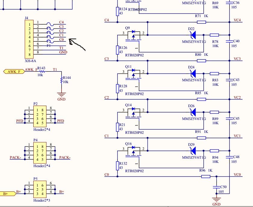

1.放电时,第1节电池电压采集不对
上图是我的采集方案,不充电或不放电时,第1节单体电压采集精度在5mv内,但是只要放电或充电,电容C48两端的电压和第1节单体电压就有100多个mv
的误差,也没开均衡,保险丝两端会有100mv的电压,换了保险丝还是有电压,请问大家遇到过这个问题吗
2.有两次遇到了前端采集正常,比如C40,C43端电压和电池实际电压一样,但是BQ76940读出的电压只有40多mv,都是最后两节有这种情况,重新上电后还是有这个问题,是不是芯片进入错误状态了?

看下REGOUT有没有电压输出,正常应该有3.3V吧,芯片一上电后要激活下才能从ship mode到 normal mode
确认下REGSRC的电压对不对
IIC通信正不正常?
感谢您的耐心解答,后来参考EVM电路重新设计了电路,同时注意模拟地和数字地的隔离,问题解决了
