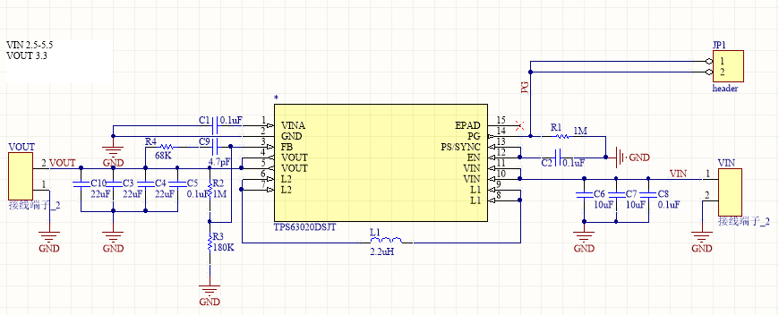

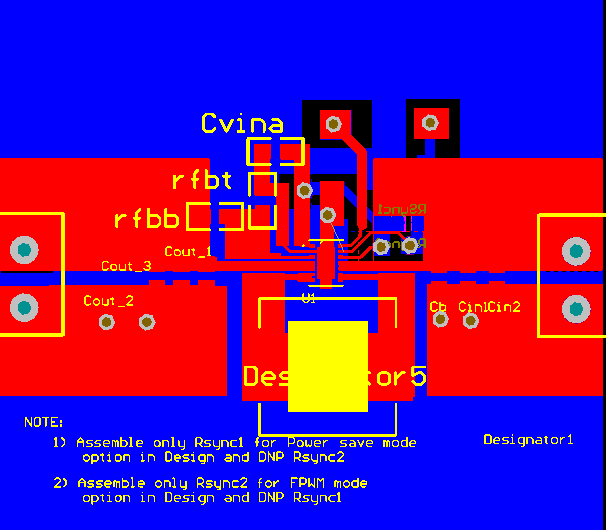

原理图PCB都是设计参考TI的
第一个问题:轻载时输出正常3.33V,但是在测量VFB电压时电感开始啸叫,输出电压也变得不正常,然后调整负载或者关闭输入电源重新打开输入电源则又恢复正常。
第二个问题:输出电流最大为0.65A,如果继续减小负载,输出电压掉的特别多。PCB设计及参数参考手册。
