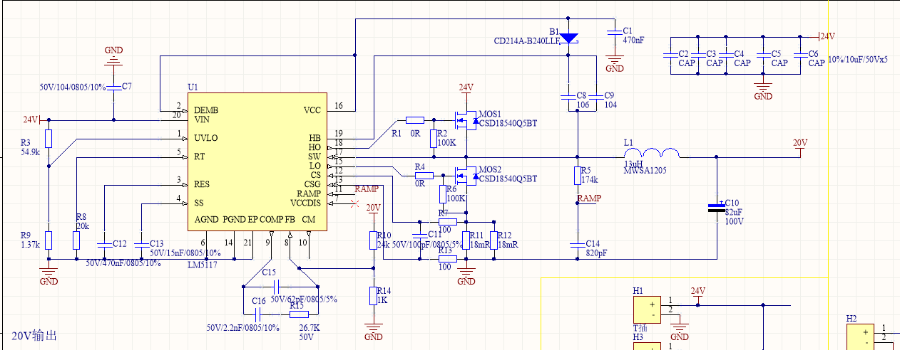

原理图
原理图上RUV2和RUV1值不正确,实际电路已更换

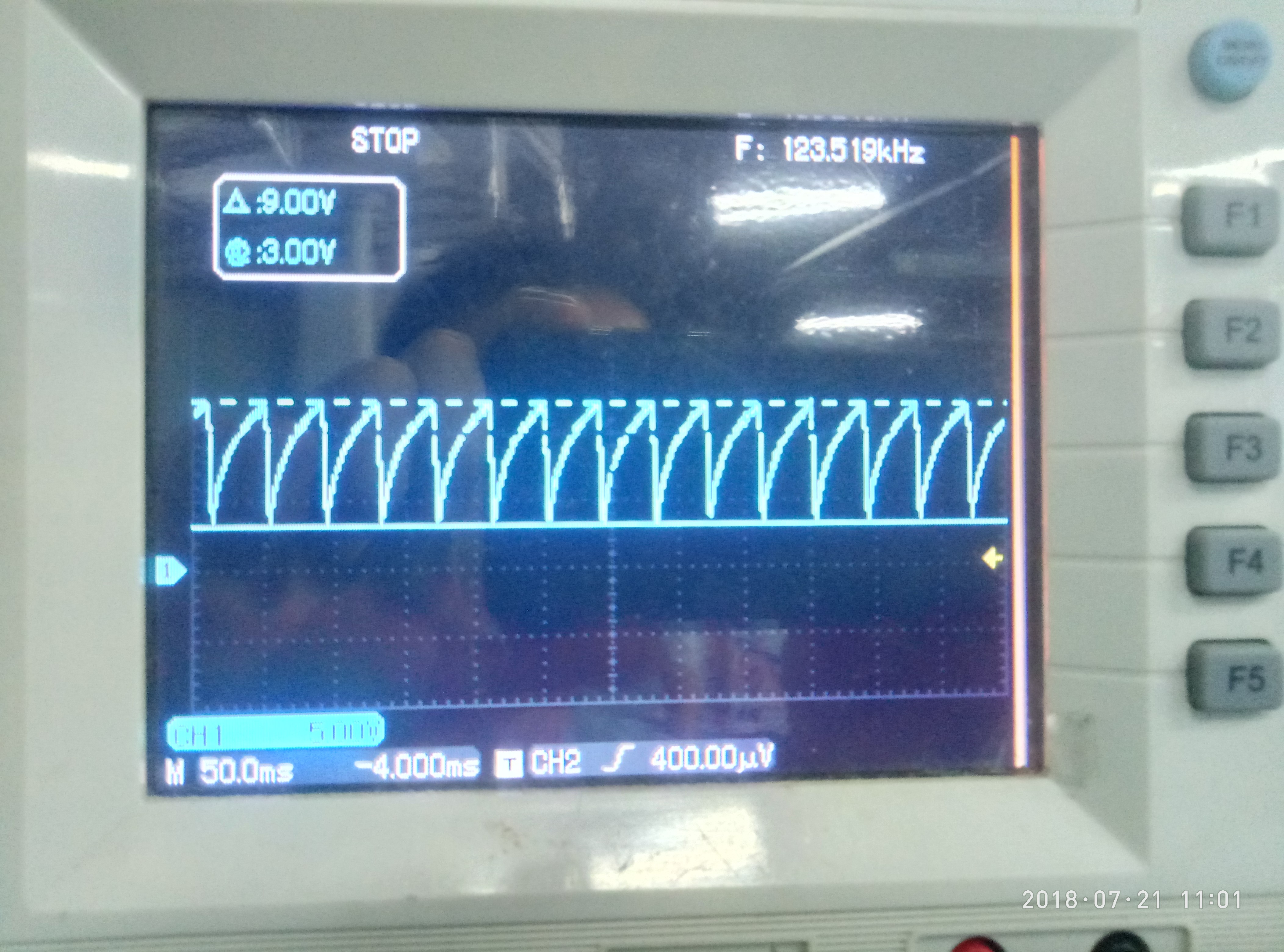

出现问题
- 带载(同样适用恒压源测试,电流最大有1A)后,电压骤降,并出现锯齿波形,如图
- 空载时,正常输出20V电压,无锯齿波形,纹波200mv左右

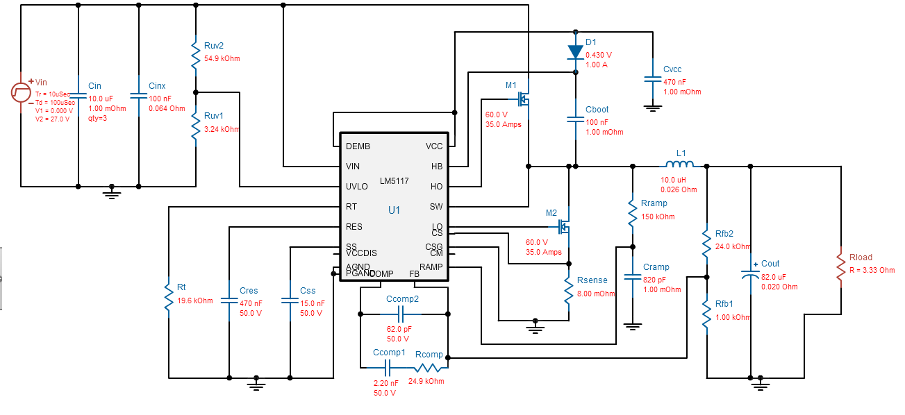

设计思路
参考Webench以及DATASHEET里面的设计公式,设计指标是输入24-30V,输出20V,输出电流6A
