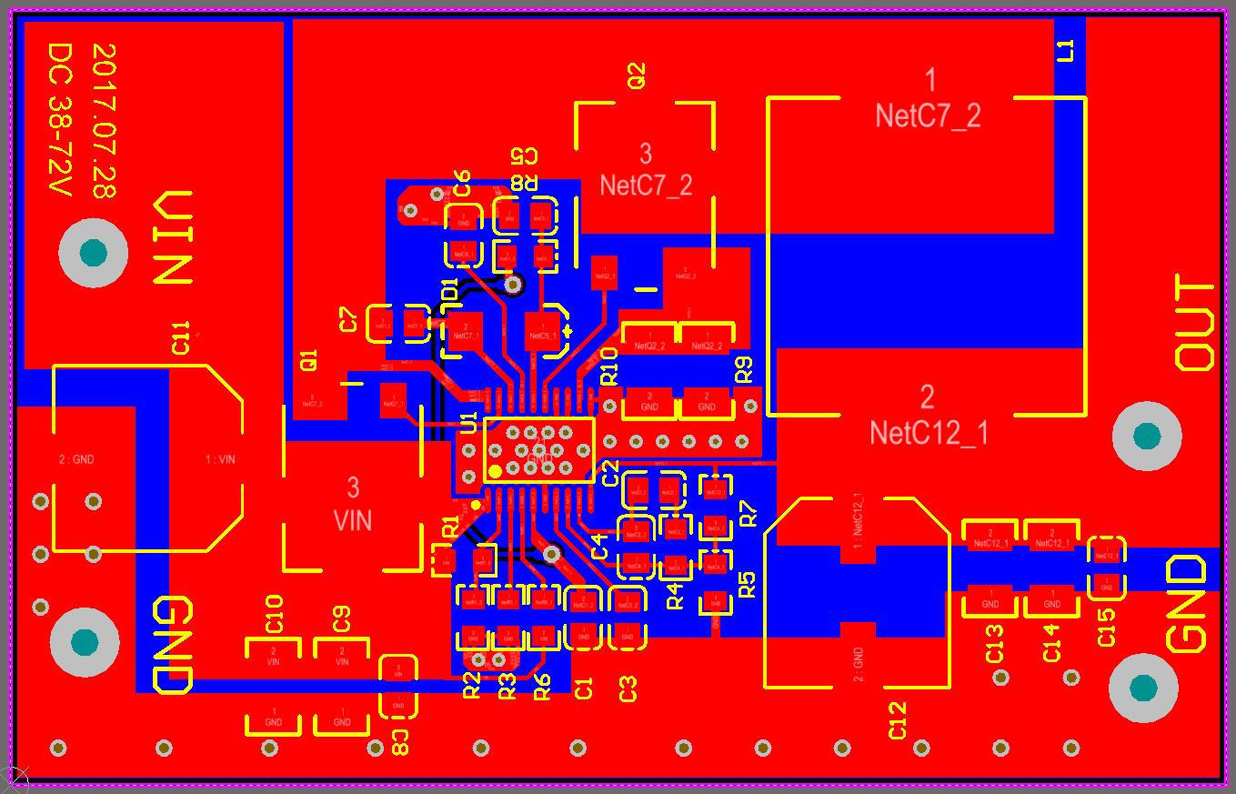

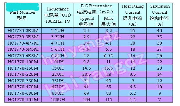

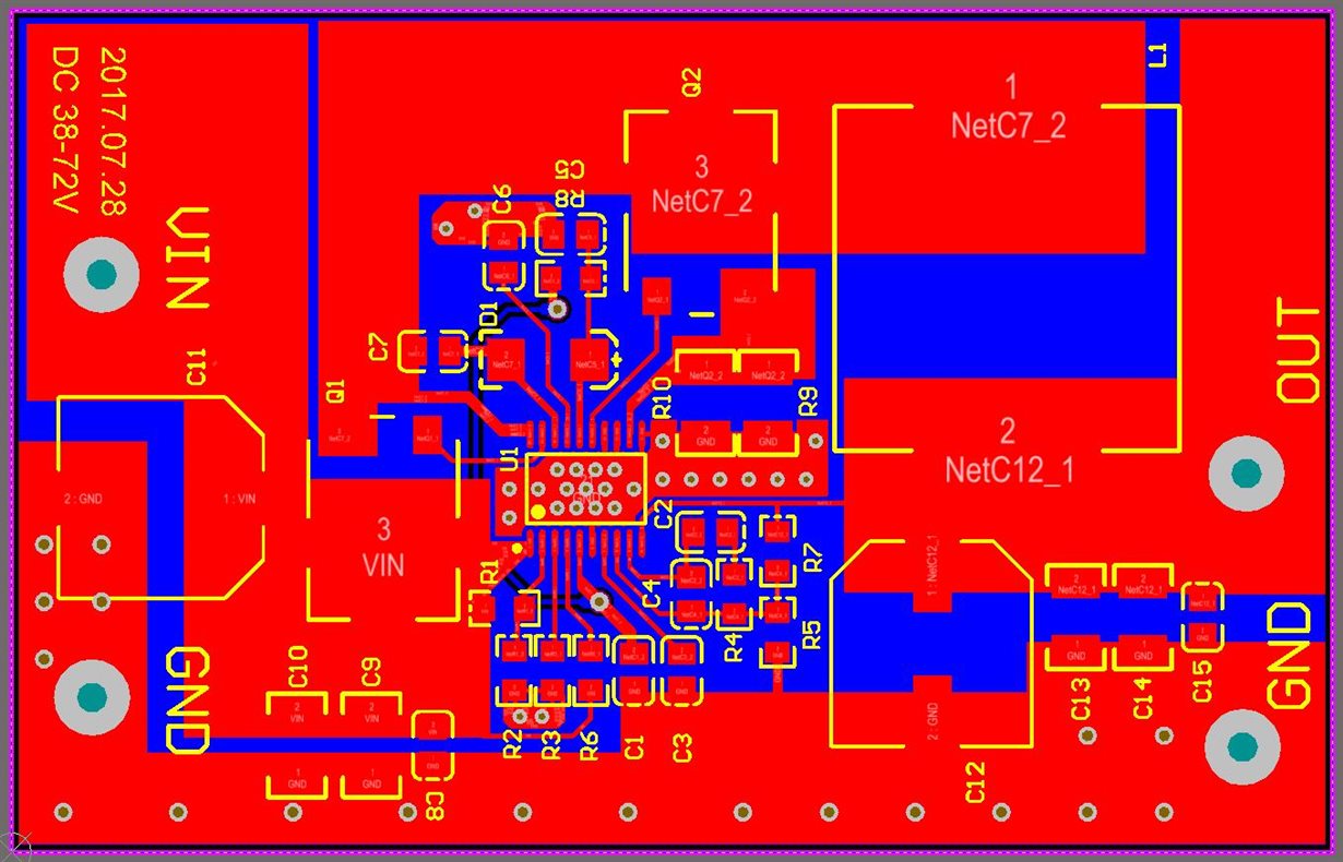

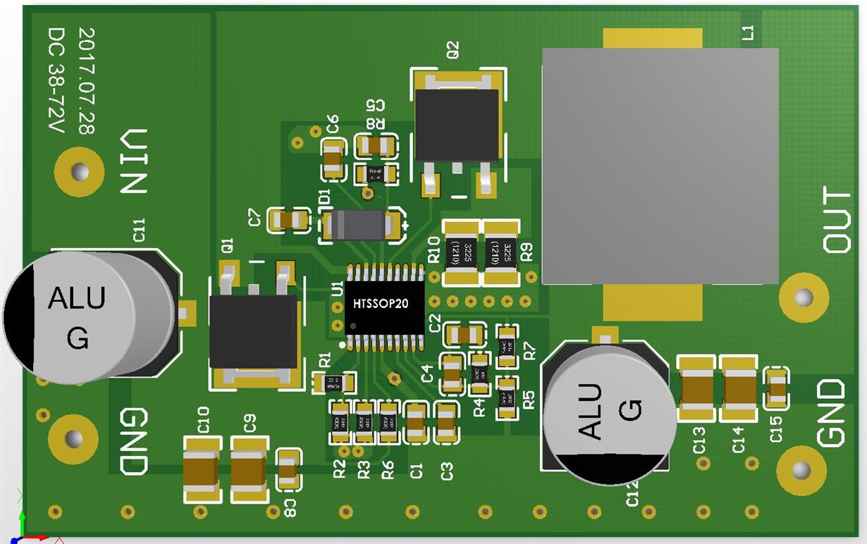

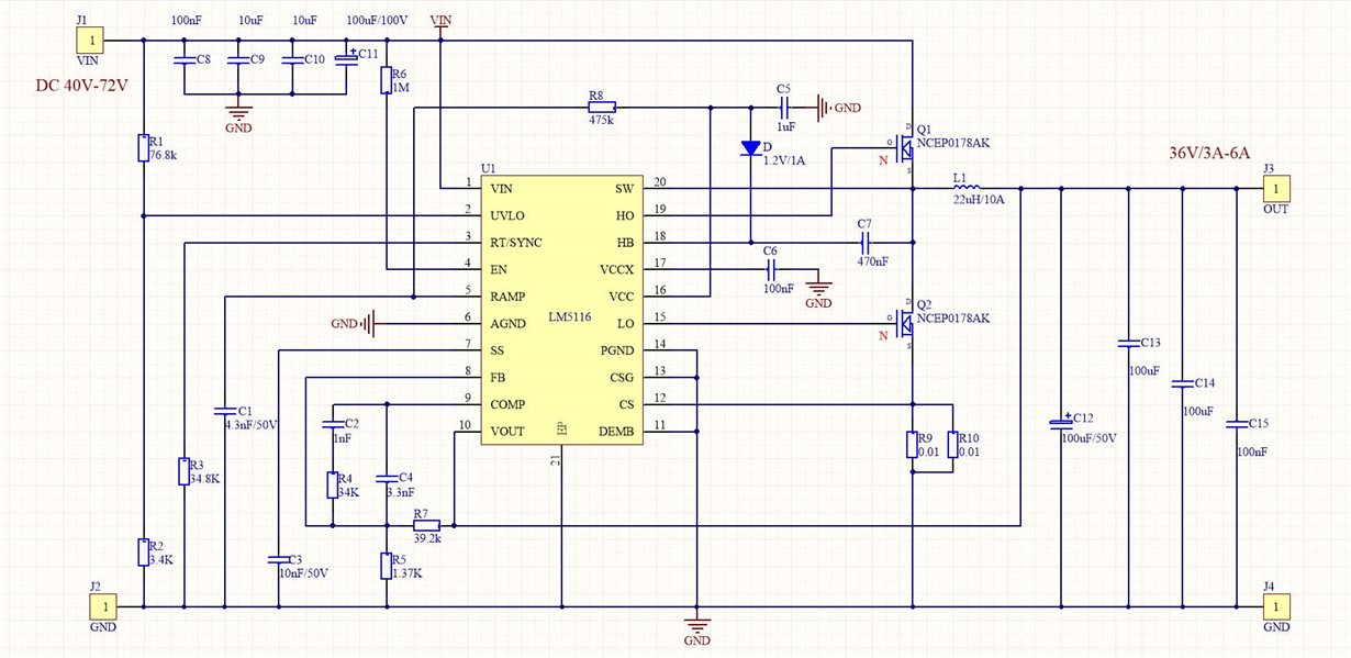

现在用LM5116做输入40-72V,输出36V,持续5A,电感很快发热,请帮指导下电感选用参数,我现在用的是47UH 7A的电感
.我晚点尝试更换DCR小的,IDC大的电感,现在还有个问题,待机电流15MA,且没带负载的情况下LM5116会有明显温度,正常吗
If VCCX is unused, it should be connected to ground.
