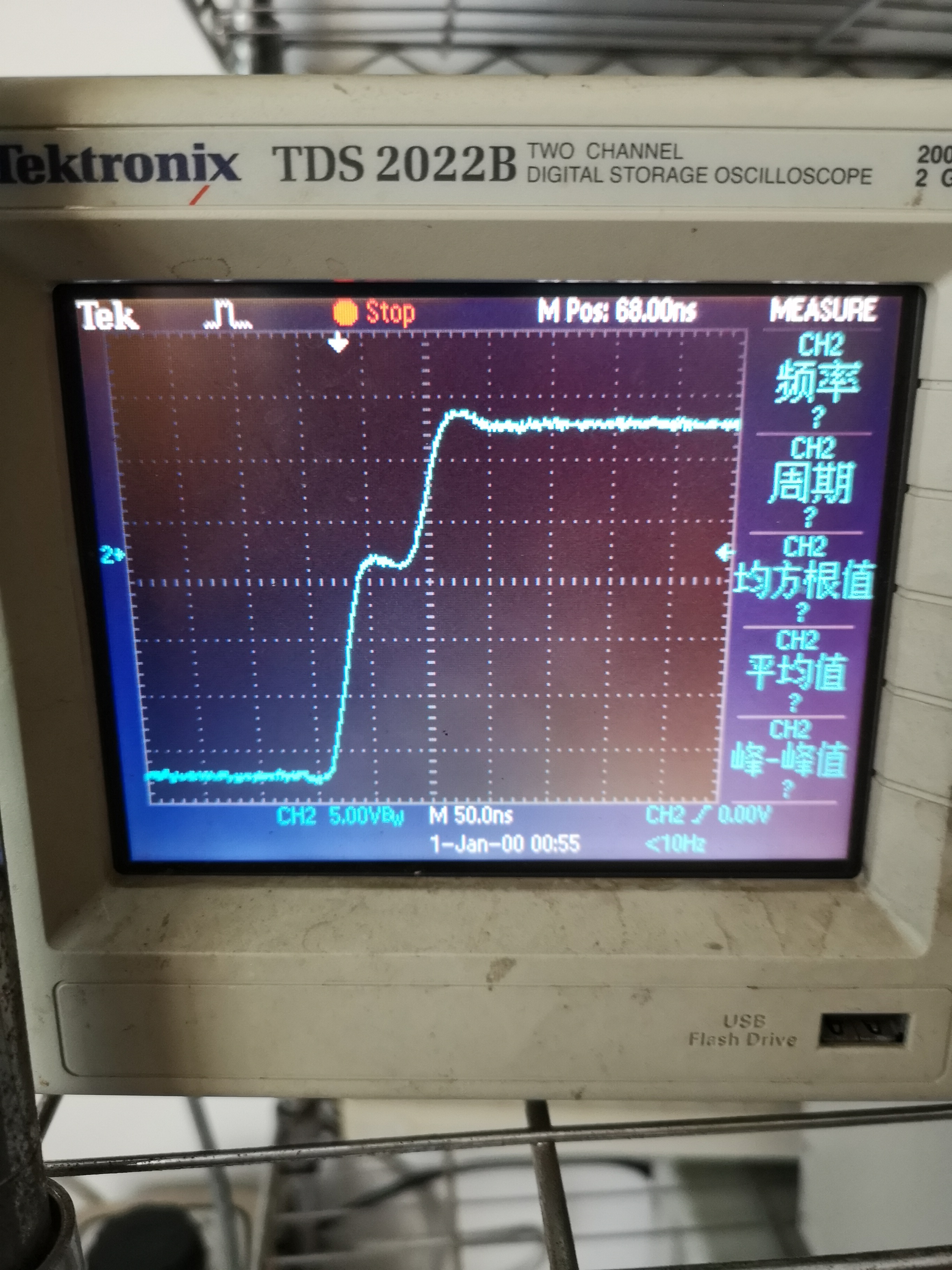

原理图如附件所示,用的是LM5119芯片,之前一直有在生产,大概有生产了5K套左右,现在发现一个问题,在大动态负载的情况下,会突然没输出,造成负载会重启。经检查发现,驱动波形不正常(如附件图片所示,只要是有这个转折的,一定会有问题),修理的方法是更换Cramp电容(应该是斜坡发生器的电容),目前用的是2.2NF,但是换了很多电容才能修好一台机器,试过换大或是换小,驱动波都不正常。请TI工程师帮我分析一下,这是什么问题,问题的根本原因是不是这两个电容,如果是这两个电容,需要用什么规格的电容才能解决这个问题?

  • 驱动波形应该与斜坡补偿的电容没有关系吧?应该与你的MOS管关系更大一些。如果负载突变引起可以试着调整反馈响应速度。
  • 我改这个斜坡补偿电容确实是可以把部分不良品修复正常,但是也有一部分无法修复,所用的MOS管一直是同一型号。目前的情况是测试出来有5%这类不良。
    另外,请教一下,反馈响应速度怎么调整 ? 谢谢!

  • Hi
    看起来应该是动态响应不太好,可以确认一下环路补偿,也可以在高边反馈电阻上并联个几十pF电容看一下效果。
    也建议你在后续layout时注意一下功率回路尽量小,以及sense电阻。

    您好,我今天拿出TI的DEMO板来测试(两年前从代理处获得),发现这两个电容对驱动波也一样存在这种影响,从一盘三星的2.2NF  10%的X7R电容中不断的换这两个电容,会有很漂亮的波形,但是很多情况也有差的波形,就是在上升的时候,在中间会有一个折弯的位置(如我前面上传的图差不多)。这两个电容在用法上有什么要求?要用什么材质的电容?是不是要确保这两个电容的容量非常接近?  偿试过改频率没有效果,改电感也没有效果,改MOS管也没有效果。我有四款PCB都是用同样的电路,都同样存在这个问题。另外,这四款板,都可以带电子负载12V @35A长时间工作没有问题,但是对于动态的负载就会出问题(输出会瞬间跌到比较低的电压,然后又恢复正常,这样会导致负载重启)。目前没有好的对策,所以请帮忙分析下是什么原因导致。万分感谢·!
