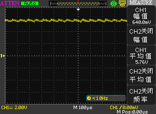

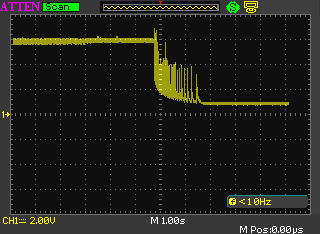

手上有一套TI的DRV8301开发板,用示波器测试BUCK模块相关引脚电压波形,非常标准。自己参考该开发板原理图设计了一块电路板,反复测试后发现当设置EN_GATE为低电平时,PWRGD和FAULT引脚都为高电平;当设置EN_GATE为高电平时,PWRGD和FAULT引脚开始出现低电平。并且BUCK电路稳压出来的电压为8V,VSENSE引脚电压为1.3V。
BUCK电路输出电压波形存在明显的纹波。另外RT_CLK、COMP以及VSENSE引脚也存在明显的纹波,且电压值与TI的DRV8301开发板的相比,都有所偏大。
自制的电路板断电后能听到明显的噪音,应该是电感发出的吧。另外,自制的电路板工作时,也会发出轻微的声音。
给出的图片都是在EN_GATE引脚处于低电平的状态下测到的。
以上是我在实验时观察到的现象,不知是否有什么细节没有考虑到。如果是PCB布线的问题(VSENSE引脚反馈电阻距离电感输出端较远,有6cm的布线长度),如何改善?

所用的电感是22uH? 有可能是电感的饱和电流过小,才会有声音的。可试着找个饱和电流大的电感。
另外,输出电容的ESR不要过大,ESR越小,其纹波越小。再并个小的瓷片电容。
