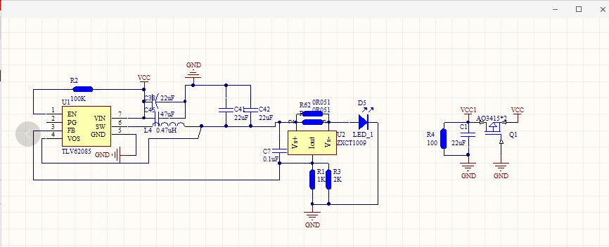

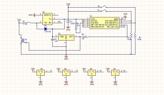

我们这边在用TLV62085设计的手电筒,出现点问题, 当电压输入6V时就出现就是由中亮转高亮的时候,高亮变低了,但如果直接上电高亮就没问题;同时将输入电压改为4V也是没问题,帮忙看下是什么问题跟如何解决办法;(亮度是用PWM控制整个电路的通断来做高)

你MOS的控制频率是多少,如果在25KHz(该频率人耳能听到)附近就会有声音。你可以增加频率来避免发声音

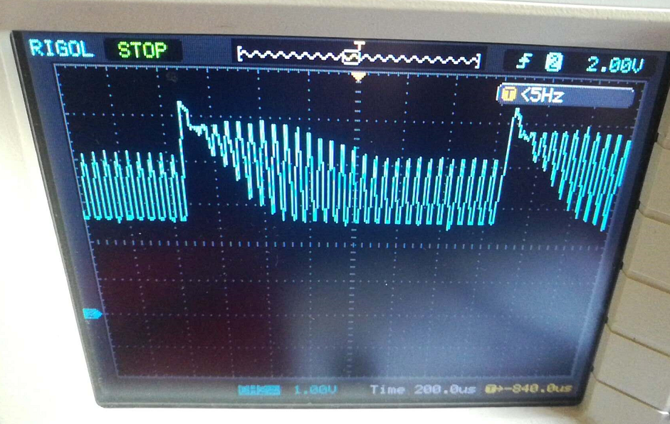

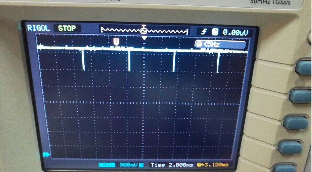

提高MOS控制频率到1K~10K试下,上传下SW开关节点波形
有点疑惑,你的PWM到底是控制哪个啊? 是哪个MOS还是TLV62085的开关节点波形啊

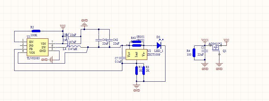

你原理图上的元器件名称和Layout的对应不起来啊,能否发一个正确的原理图
还有,大致从你的版图上看了一下,C1不要放在芯片和电感之间,电感靠进芯片放置

原理图及PCB layout更新如附件,另外C1放在芯片与电感之间是根据规格书推荐的PCB Layout方法来布局的。那还有必要更改嘛?帮忙check下原理图跟layout咯,tks!
layout没啥大问题,最好就是能把Q1,C2,R2往左下角移动,离电感远点,这样就不怕电感将噪声引入到开关处从而进入Vin。
C1这样摆可以的,之前是因为不清楚电路具体怎么走向
还有你的输出是1.8V么。如果对瞬态没什么要求,可以将输入输出电容各减小22uF,输出电容不需要那么多的,你移除一个看看是不是还会发声。
