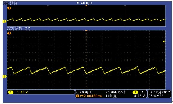

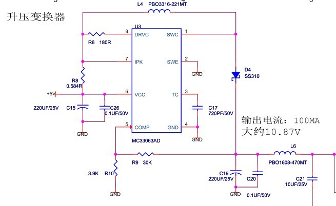

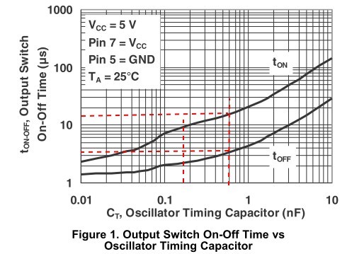

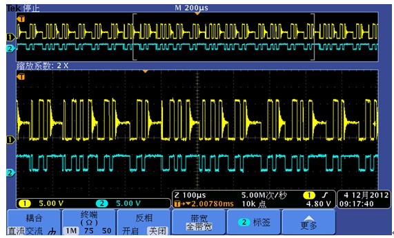

问题:MC33063电路上的电感有很大的啸叫声,测试发现MC33063的PIN1&PIN8输出波形有点奇怪,Ton和Toff的时间为啥是变化的?按照datasheet(如下图)里讲到的在选定Ct电容后,Ton和Toff的时间应该是固定的,芯片的开关频率也应该是固定的,请问是什么原因导致芯片工作的频率是变化的?这个问题会导致电感发生啸叫声吗?
MC33063电路设计及相关测试波形如下:
示波器测到MC33063的PIN3输出波形
示波器测到MC33063的PIN1(CH1)&PIN8(CH2)输出波形
  • 你的电路工作状态不稳定造成的。这个可能跟你的PCB的布局关系比较大。
  • Hi
        请确认一下如下问题:
        1. 5V输入是否很稳定? 较小负载,空载(或者<10mA)测试时,电感是否也啸叫?(按照你的测试最大负载电流时100mA)
        2. PBO3316-221是220uF 0.8A电感,请测试一下电感的实际饱和电流。
  • 这个电感无论电流还是电感值都是可以满足设计要求的。叫是因为电路工作在不稳定状态吧,从图中也可以看到这一点。
  • 您好,我测了一下第二块同样的电路板,第二块电路板上MC33063的外围器件参数配置与第一块电路板配置参数不同,具体电路图如下,
    第二块电路板的电感没有啸叫声,请问MC33063的PIN1&PIN8输出波形是正确的吗?如果是正确的,为什么两块同样的电路板,PCB布局是一样的,可是测试结果差异这么大?

  • 您好!
    1. 5V输入测试是很稳定的,断开后面的负载,电感仍然会啸叫。可是很奇怪的是断开负载后,
    MC33063的PIN1(CH1)&PIN8(CH2)输出波形发生变化,波形是否正确?
  • 您好!另外请问一下,在进行MC33063外围器件参数计算时,其中的工作频率根据什么进行设定?是根据DATASHEET中fosc频率来设定的吗?
  • 开关频率通过外接的CT来设置,根据第10页的表1计算ton,并查找图1,找出Toff。 T=ton+toff.便可知道开关频率。
  • 谢谢您的回答,关于CT指标我已经了解了。
