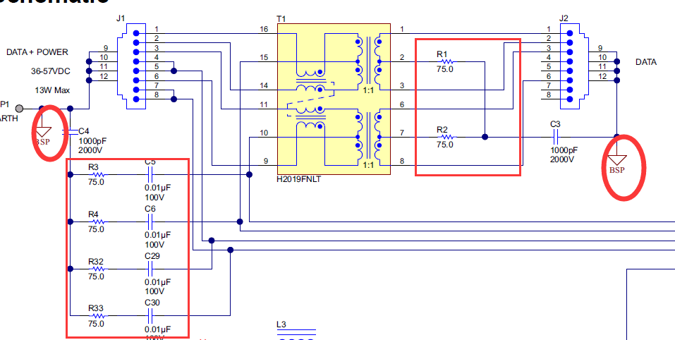

POE 电源PD受电端 BSP地的作用
最近在做一些PD受电端的电源设计,现在心里有点疑惑,因为以前没有做过这方面的东西,发出来请教一下,如下图所示。
  1. 想请教一下BSP地的作用,因为网线过来直接连接的网口,而网线中是没有地线的,所以这个BSP不可能和pse的地是连接到一起的,这里这个bsp是什么作用,还有上面加的电阻和电容是什么作用?
