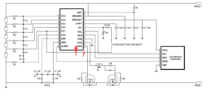

如下图典型的应用电路中,
如果充电使能引脚受单片机输入信号控制,只有单片机输入口为高电平,并且BQ76930寄存器06 07 08 中没有出现异常情况下才能启动充电使能,如下表格

如何实现,请各位指点下!

先配置保护值,打开CHG DSG标志位,启动BQ769X0,关闭受芯片控制这点明白,
我的问题是充电CHG口能配置成MCU输入端口和芯片寄存器状态都满足才启动CHG端口置高,否则为低电平
