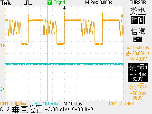

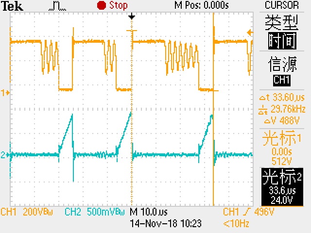

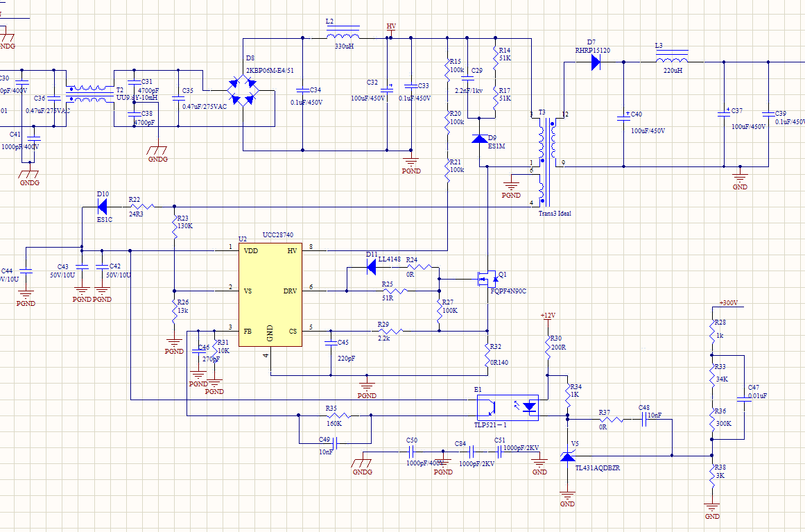

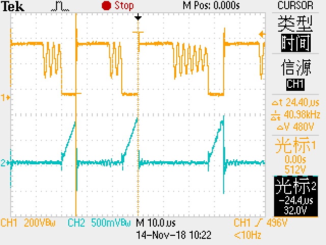

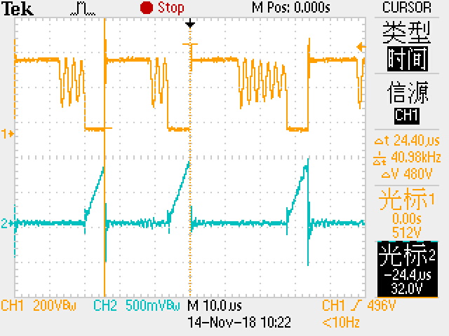

求助UCC28740输出频率跳变很大的问题
AC220V输入,280V/0.4A输出。原理图如下。现在VDS的波形频率变化很大,从30KHz到40KHZ之间跳变,VDS和CS的波形如图。请各位大佬帮忙看看是哪里问题。
