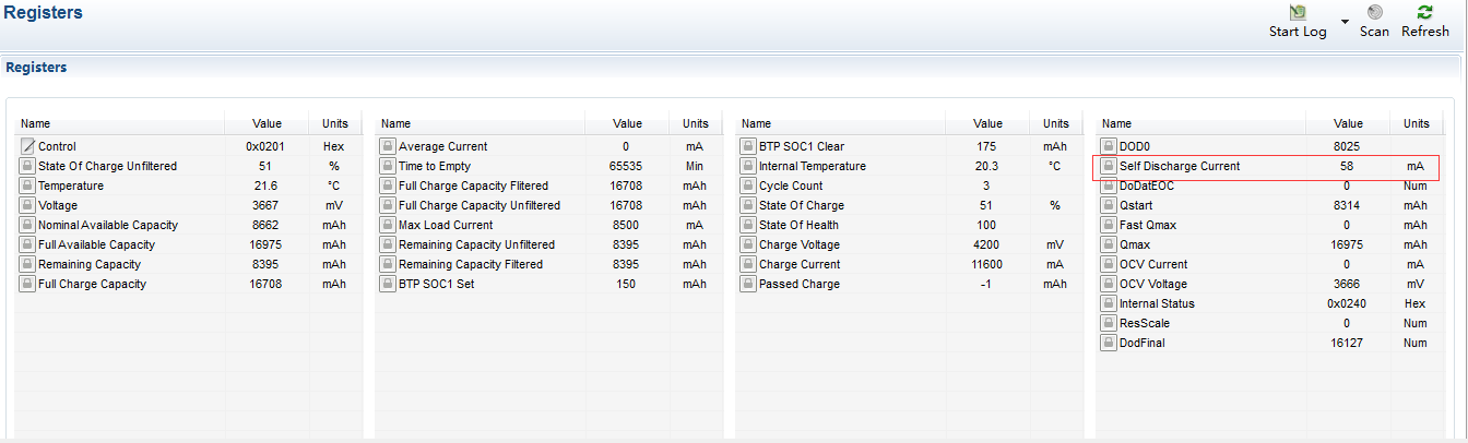

你好,请教一下关于BQ27542的2个问题:
 1, 在Registers页面中有一条只读信息“ Self Discharge Current”,在我做成的电池中显示高达50mA左右的数值如附图 ,不太明白这个电流是如何被检测?代表的实际意义是什么?按技术参考文件说明理解为电芯内部微短路自放电流,这样的理解是正确的吗?如果确实是指示电芯内部自放电大小,那这个值显然是不正确的,是否可以更详细解释一下这条信息的具体意义以及数值的量侧依据。

  • 1. self discharge current这个值是芯片在relaxation mode中计算的,如果您的电池做过golden sample这个参数会更新,不会这么大。
    电池是有做过golden sample的(充满电静止150分钟,放完电静止300分钟,如此循环2次,update status 也由04变成了06。
