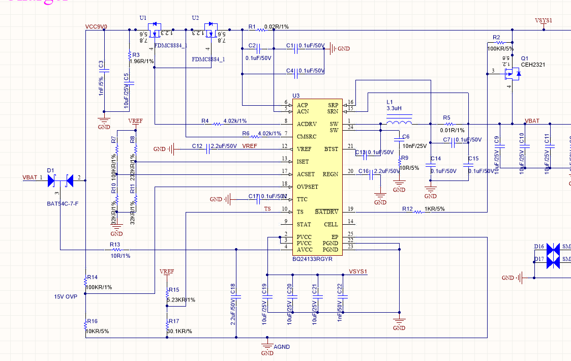

BQ24133充电异常,SRN无电压输出
R3 R9空贴,输入电压9V,电池7.6V,不接电池时SRN无输出,state脚波形为方波
