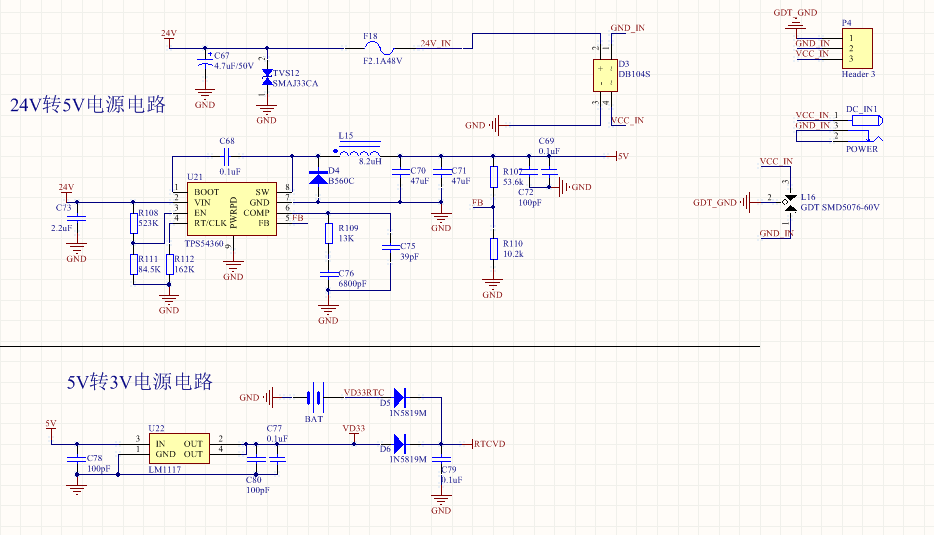

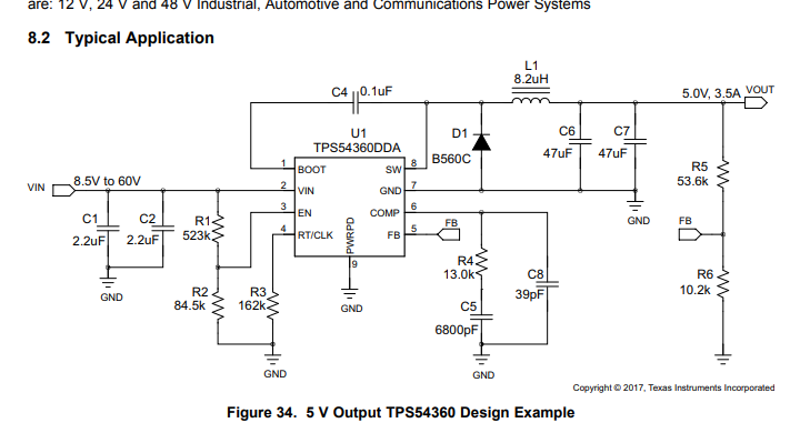

采用数据手册上面的电路图,没有上MUC的时候,3.3V电压正常,但是焊接了MUC后,3.3V电压就出现掉电现象,0.01v的一直往下降,慢慢的降低。请问是什么问题?测过3.3V,5V,和GND,都是没有短路的。板子上除了MUC就一个FLISH。TVS12改用了SMA48CA,电源输入是12V/3A的稳压电源
你好!非常感谢回答!3.3V是正常的,我独立用USB的5V供电,电压正常。应该是TPS54360这边电压降低了,我还以是8.2uh的电感不是功率电感的问题。我已经买看对应功率电感,等到了在测试一下。到时有问题发出来看看。谢谢各位回答的
