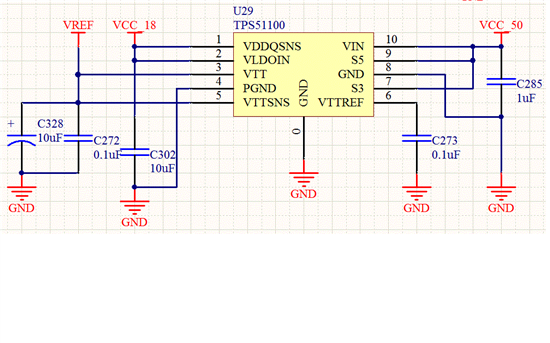

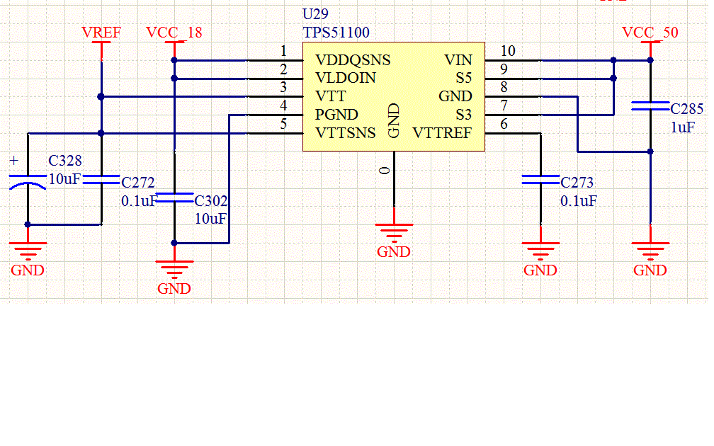

以上是我用TPS51100为DDR2做的稳压电路,输出DDR2的参考电压0.9V。问题是去掉这部分电路,整个电路板的输入功率是1W左右,焊上这部分电路,输入功率大约是7W左右,电流猛然增大,是不是我哪里接的不对呢?输入电压是12V,中间有各种稳压芯片变成TPS51100所需的5V和1.8V。而5V和1.8V的电压电流基本是正确的
  • 计算上看,增加了6W,而LDOIN的输入电压是1.8V,输入电流差不多是3A多一点,这是LDO的限流电左右,所以我怀疑是不是VTT上是否有被短路,可否量出此时的VTT电压,是否还是为0.9V。从schematic上看,是没有问题的,而能消耗掉这么大功率的,只能是从VCC_18 到VTT这一条line上挂的loading了,或是VTT被short了,可以check 一下,这个可能性比较大。
  • 我首先把芯片下掉,保留电容在板子上,这时板上VTT的对地阻抗是高阻,证明板子和电容没有什么问题,可能就是芯片本身问题了;
    我另找一片新的芯片测了一下,只测量芯片本身,3脚VTT和8脚GND的阻抗大约是15K左右,3脚VTT和4脚PGND的阻抗大约是20K左右,不知是否正确?因为datasheet上似乎没有这方面的阻抗参考值;
    另外,您说的:“输入电流差不多是3A多一点,这是LDO的限流电左右”,这句话我不太能理解,希望您再解释一下。
  • 3A 限流是LDO的限流值。
    测量芯片本身3脚VTT和8脚GND的阻抗大约是15K左右,3脚VTT和4脚PGND的阻抗大约是20K左右是没有意义的,因为芯片内部是MOSFET,芯片不工作时,阻抗是高阻。
    既然如你描述的,输出电容没什么问题,那还有一个可能性是芯片在焊接的过程中VTT和GND或者PGND短路了,你可以试一下焊接之后测试VTT的对地电阻。
  • Hi
       建议直接断开12V到5V之间的电源电路,直接通过外接5V/1.8V电压给到TPS51100的输入(注意电压反灌,断开与12V那边的连线),然后测试5V的实际功耗,正常而言正常空载电流1.2mA.(VS3 = VS5 = 5 V)
       说先需要确认的是1w的功耗是否耗在TPS51100, 按照你之前的测试没有带DRR2有1W的功耗,代表没有短路,短路后电流应该比较大,功耗应该不止1W.
       在带上DRR2后,功率增加6W,说明TPS51100输入的电流应小于3A(3A*1.8V=5.4W, 修正), 从这个上面看TPS51100是可以正常转换电压的,芯片应该没有问题。而剩下的超过0.6W, 则很可能是因为上一级的转换导致的。
