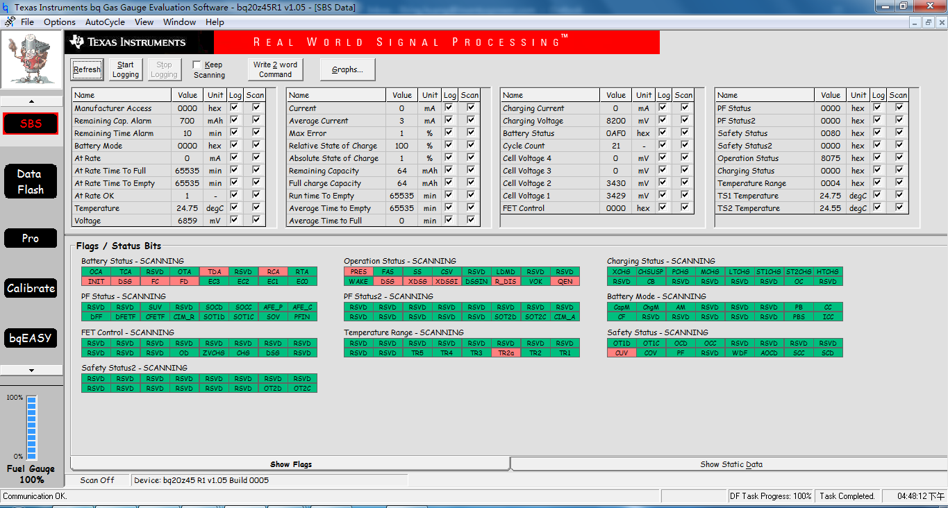

请TI大神帮忙看看为什么基于BQ20Z45R1的两串电池包在客户端发生不能充电的状态,检查SBS发现 BATTERY STATUS 的FC FD两个标志位同时被置位且FCC值异常,发送0X0041命令可以恢复正常。请问什么原因将会导致这样的异常情况???
从你的数据看,电压都很低,触发FD置位。但RSOC确实100%,这应该是FC置位的原因。
RM和FCC都特别小,要确认一下Chem ID是否正确,有没有做过学习等
