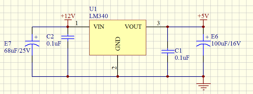

各位专家,你好:因为要提供5V/1A给液晶屏背光供电,所以我选用线性三端稳压器LM340-5.0V,接法以下如图三端输入端连接开关电源12V、输出端接了液晶屏,现象是LM340非常烫,输出电压瞬间跌落为2V左右,请问是什么原因如何解决呢?
  • 实际5V输出电流多大?有可能是输出电流过大,LDO功耗过大,LDO过热保护了。
    LDO的功耗等于(输入电压-输出电压)x输出电流。
  • 这样的输入输出条件下,实际电流<0.3A,如果是TO220封装,建议加以加个散热看看。
    或者直接选用DC-DC来做。

    用LDO供电,要特别注意功耗,特别是输入输出压差比较大,负载电流较大的情况,功耗就是压差乘以负载电流,很容易过热。

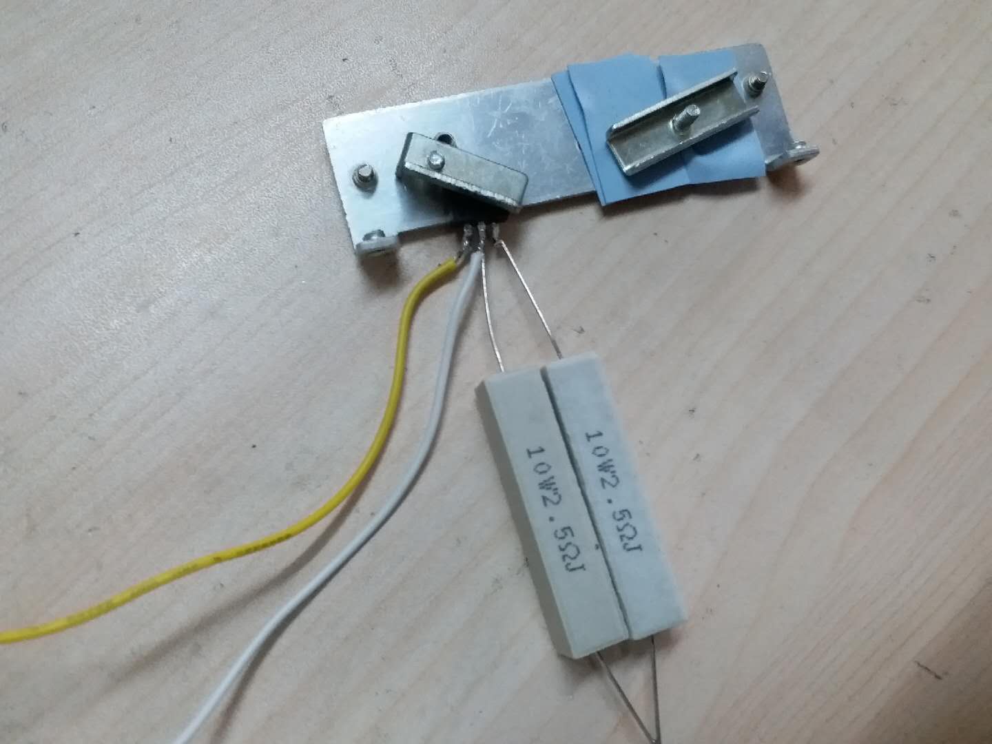

  • 感谢各位专家回复,首先直接用5V开关电源给液晶屏供电实测电流850mA左右,然后我在图上电路中在输出端和电源地上并联了不同阻值纯电阻5欧姆和10欧姆(模拟负载情况),结果还是三端很烫,输出电压瞬间跌落到2V左右很不正常,随后我也考虑热保护问题,我买的封装是TO-263,加过散热器,但是实验结果还是一样。我使用的参数都符合LM340数据手册上的要求,请问还有什么情况会造成我这种情况呢?

  • 6W的损耗,不热就不对了,你这种方式还是选择一个DC-DC吧,有瞬间电压跌落可能是显示屏存在瞬时较大电流造成的。
  • 通电后,过一分钟后三端很烫电压跌落至2V左右!上面有说过我用稳压电源直接点亮5V电压TFT液晶屏时候实测电流为850mA那么耗电为5V*0.85A=4.25W!为什么要换DC-DC呢?我使用的参数条件完全满足线性三端稳压器LM340-5.0(固定输出5V电流1.5A)并且我加了散热器呀,希望给出必须使用线性三端解决方案吗?
  • LDO上的功耗:(12-5)*0.85=5.95W。除非你降低输入电压到7V,并加散热器,否则任何LDO都不能正常工作。
    在设计的时候,请仔细看我们的Datasheet,1.5A指的是最大输出可以到1.5A,不是说在任何条件下芯片都能保证1.5A输出。你还需要考虑芯片的散热问题。
  • 你好:首先我并没有用大最大电流输出1.5A,然后上面我有说过做过纯电阻负载实验:在三端的输出端并联10欧姆电阻(5V/10欧姆=500mA)并加上散热器(上面照片),结果就是我上面说过的现象,另外LM340数据手册上有写在输入输出电压在某些固定电压值情况下电气特性(例如6.5、6.6章节)我认为我满足手册上面任何参数条件,希望还是能给出我再应用LM340碰到问题,谢谢?
  • 你不满足6.1,6.4,散热不满足。芯片结温不超过150度!
    你可以在输入12V和芯片VIN之间串一个10W,5ohm的水泥电阻看看。
