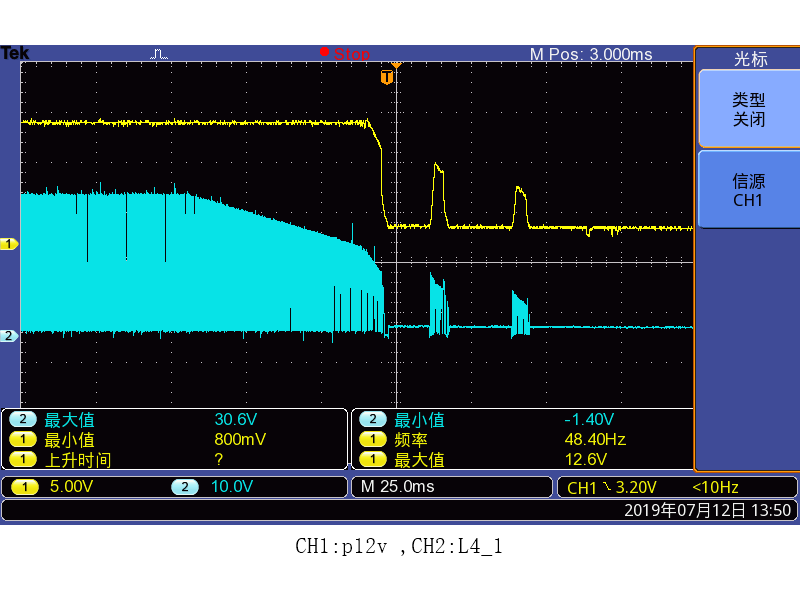

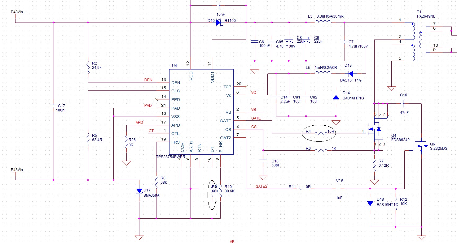

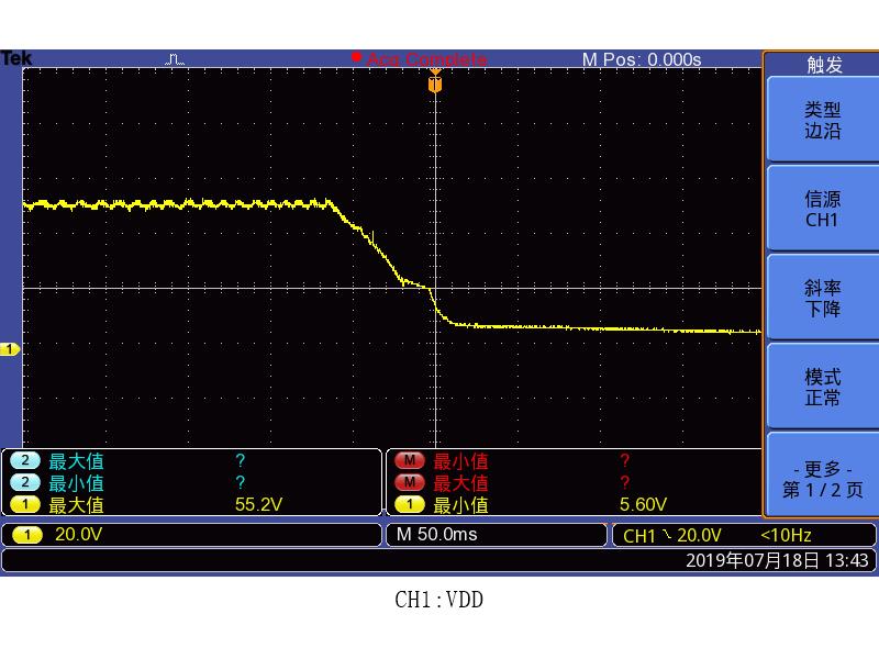

基于TPS23754的POE电路下电测试有反弹
如图,当电路下电时,12V输出电压有两个反弹;

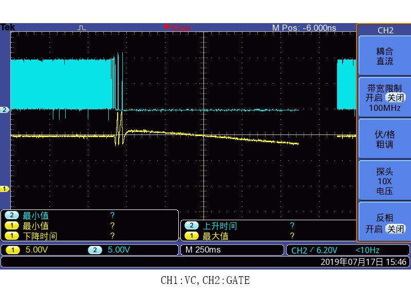

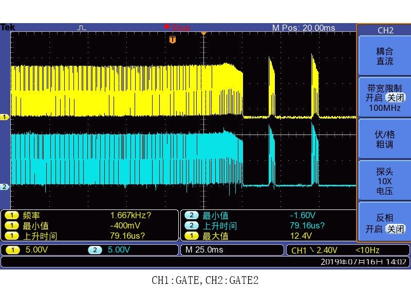

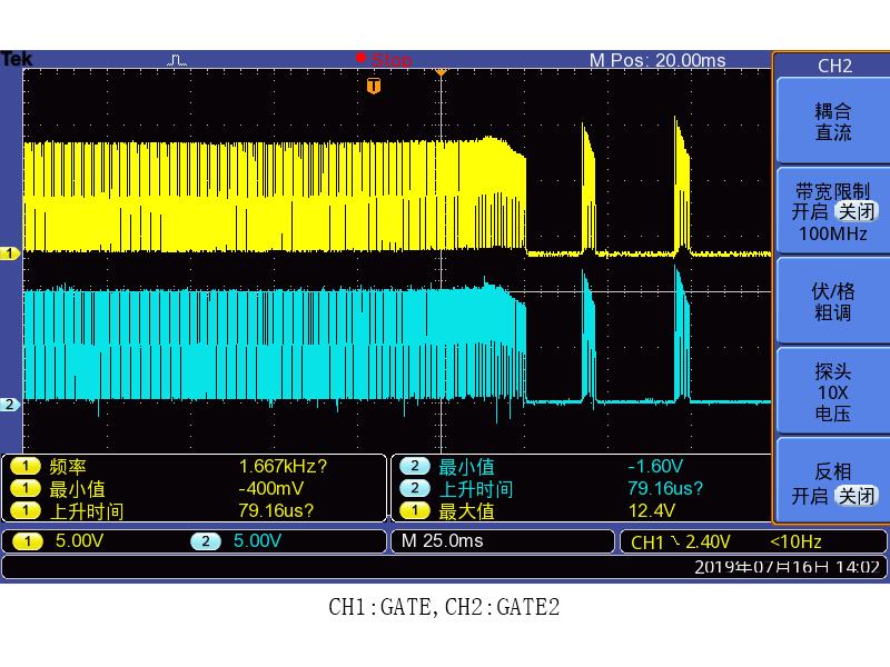

下电时,GATE和GATE2没有完全关死,波形如下:
原因不明,求助。
