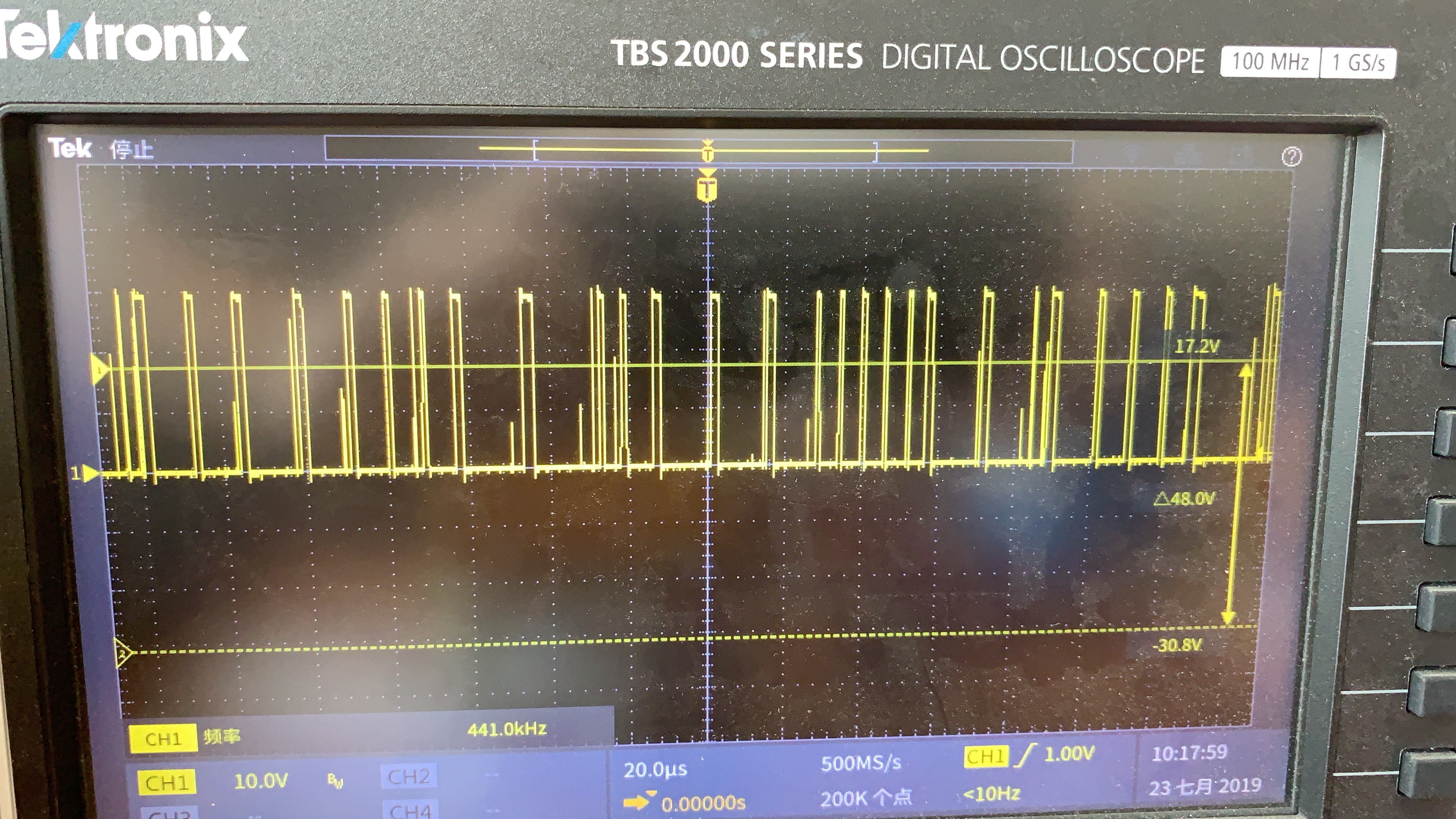

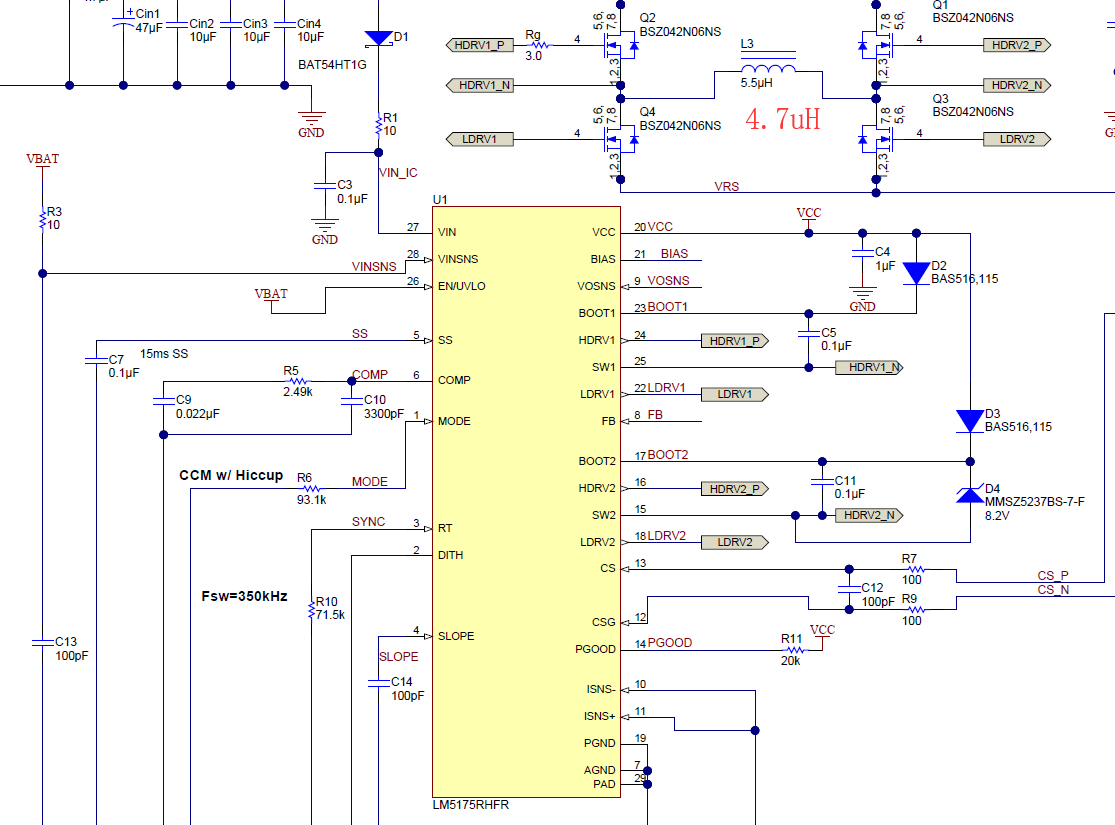

LM5175输入电压30V 输出电压4.2V,电感有噪音
电路设计20~30V 输入
输出为4.2、8.4、24V这几个电压等级  3A
4.2V全输入电压范围有问题,8.4V 当输入电压升高问题会明显
参数参照TI设计
HDRV_1N 电压波形:
