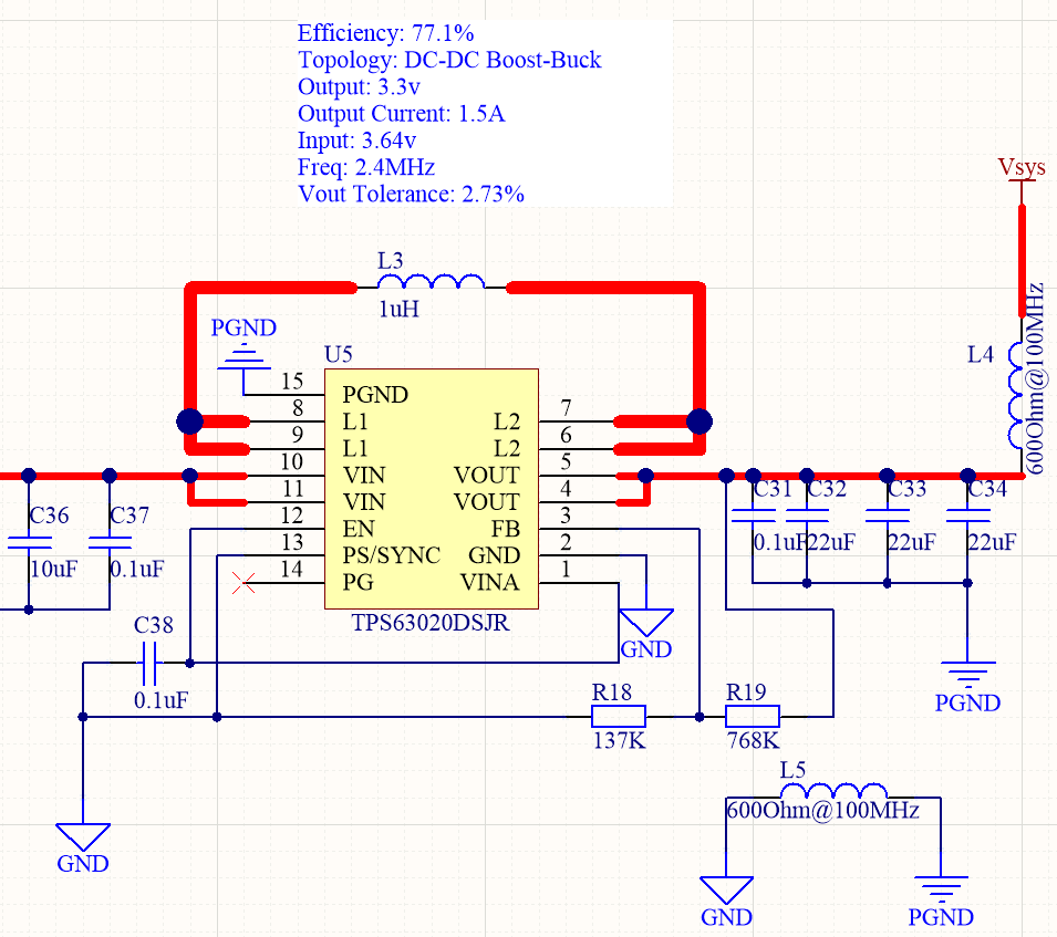

TPS63020 静态电流很大
Other Parts Discussed in Thread: TPS63020
做一个手持设备,需要用到TPS63020,我是按照WEBENCH参考设计画的图纸,如下。其中PS/SYNC引脚已经默认接GND。但是在实际中测试时(只给MCU供电,MCU进入低功耗模式后)发现TPS63020在轻负载下(MCU已经低功耗,系统无其它设备)静态电流大概有7-8ma。这是什么问题引起的?PS/SYNC以及接GND。
  • Hi
        按照你的条件,1.5A输出时效率应该在90%左右,77%是明显偏低的。
        验证Powersaving下静态电流,你需要将输出的磁珠拿掉,让其Io=0mA, 如果此时消耗仍然在8mA左右,有可能是芯片存在问题,建议你换芯片看看(注意芯片来源需要是TI授权代理商或者免费样片,不能来自电子市场)
       效率偏低不排除也是芯片问题造成的,但是要注意你选择的电感是饱和电流足够DCR尽量小的功率电感。
       输出精度比较差,只要注意反馈电阻精度和layout。
  • HI
    另外要注意你输出有增加磁珠,需要注意反馈点的选择。以及与磁珠构成的LC参数,确认精度时最好在磁珠拿掉的时候。
    如果你的精度是纹波比较大造成的,仍然要注意你的layout,这个可以参考datasheet。
  • 多谢解答。发现了问题所在,可能是PCB不良或者IC焊接不良,换了一块板子静态电流就降下来了。还请教一下,就我这个原理图,我的FB馈点应该选择在哪个位置最合适?
  • Hi
    一般取点靠近输出电容。
