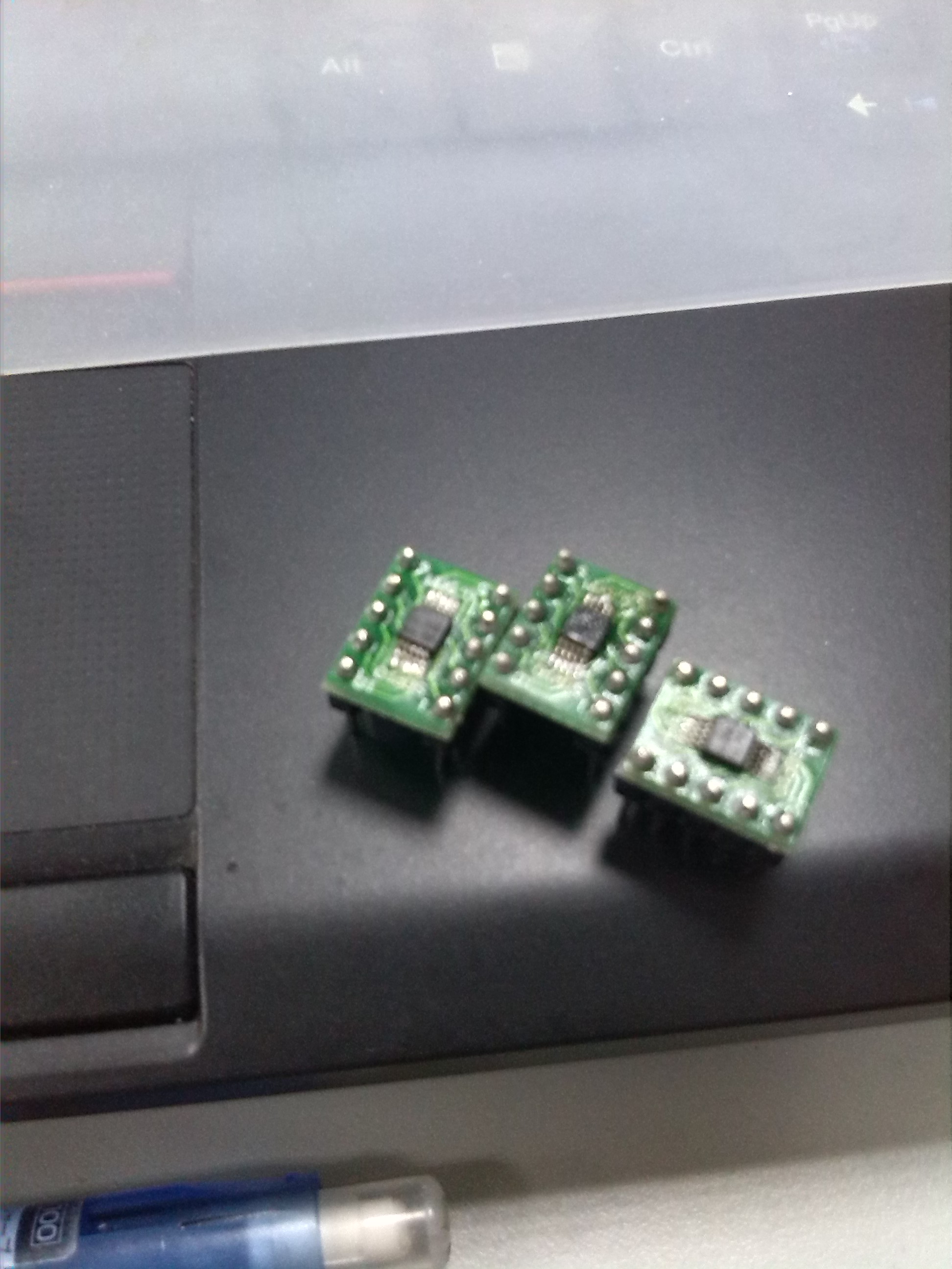

  • 专家,,请问这样焊行吗??
  • 1.除了BP脚电压不对,其他脚电压是否正确。不建议三极管连在BP上,若三极管耐压够,可以将三极管直接连到输入上,作为跟随器使用。
    2.芯片底部的thermal PAD是否连接正确。
    3.由于功率比较大,使用专用的MOS驱动有助于降低设计难度。
