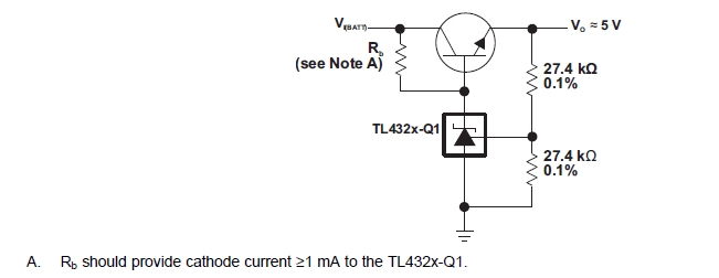

如题,最近在用TI公司的TL432且采用数据手册中的提供的电路搭LDO电路时碰到LDO输出电压纹波大的问题,具体问题描述如下
1.测试条件
(1)所搭建的LDO电路如下图所示:
图1
(2)输入电压Vin=6~7V,输出电压Vo=5V,输出电流为0~300mA。

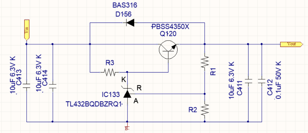

(3)根据TL432手册中相同电路,如图2所示, R1=R2=Rfb,且需要提供TL432 Imin=1 mA。
图2

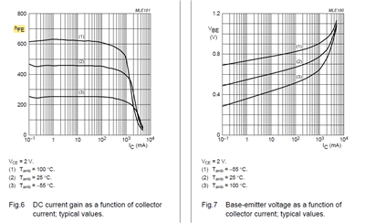

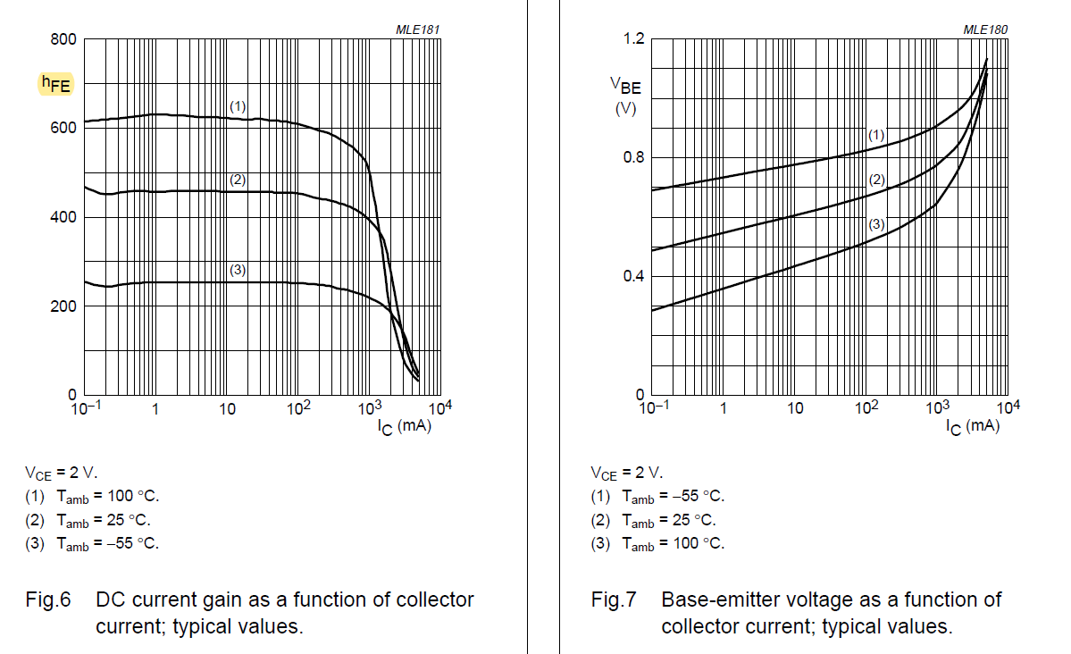

(4)NPN的VBE和直流增益hFE与Ic以及温度的关系如下图所示:

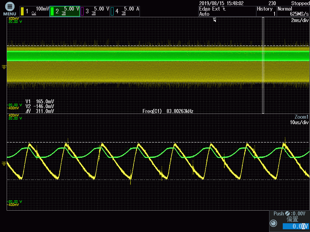

2.测试问题
实验发现,在不同负载以及不同输入电压下,输出电压纹波变化较大,一开始怀疑是BJT饱和后直流增益不够的问题,但减小R3之后,输出电压纹波更加明显。输出电压纹波在空载时为0,电压稳定在5V,而随着负载增大,电压纹波慢慢增加,负载进一步增大后,电压纹波又慢慢减小到0,但此时输出电压已经跌落。

以R1=R2=1k;R3=500Ω;Vin=6.5V,Io=0.1A;ΔVo=265mV为例。测试波形如下图所示
其中,CH1为AC耦合,CH2为DC耦合。
(CH1: ΔVo;CH2:TL432的Vka)
