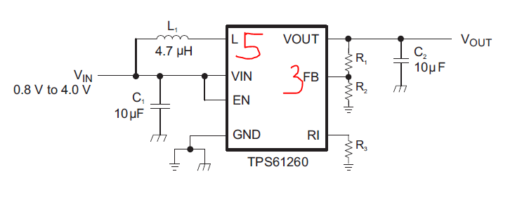

目前发现在130pcs中出现了7pcs的不良现象,现象描述如下:
1、当PCBA未烧录程序时,发现焊接该不良芯片的PCBA的电流超过3mA(正常的为2.5mA);
2、当PCBA烧录程序后,发现焊接该不良芯片的PCBA的电流为1.7mA(正常的为0.7mA);
3、输出电压2.4V情况下,芯片3号脚(FB)不良芯片的电压是1.045V,正常芯片的电压是0.512V,芯片规格书上写明电压是0.5V,不良芯片电压明显偏高;
根据以上问题,做了交叉验证,证明不良芯片确实是不良品,当换在另一块好的PCBA上也是不良;用好的芯片替换不良的芯片,该PCBA又变为良好,该芯片应用环境为在一款电容笔上,通过一节9号干电池供电,正常工作电流比较小;
该设计参考以下原理图:
芯片5号脚的波形:
