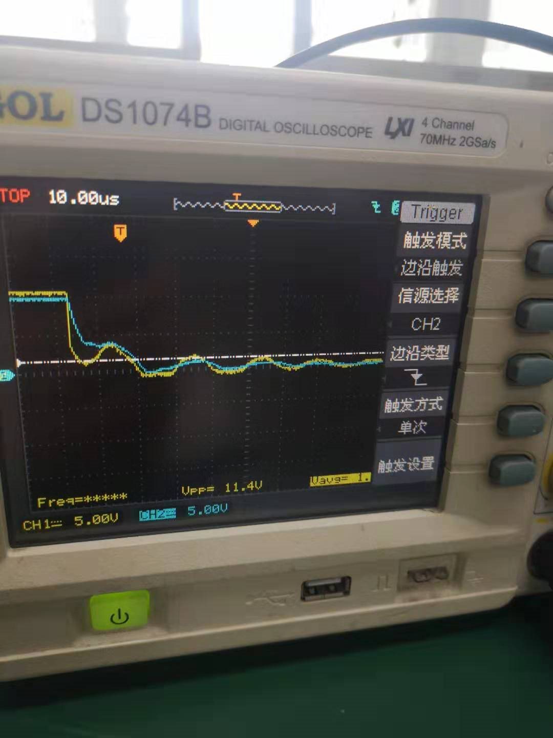

BQ76930和BQ76940短路保护实验的时候,采取直接将电池的正负直接短路(中间不加空开等保护措施),MOS的驱动波形,关断结束时间是20us(关断期间波形有震荡),但是造成了的MOS烧坏,请问各位大神造成管子烧坏主要原因是什么呢???
