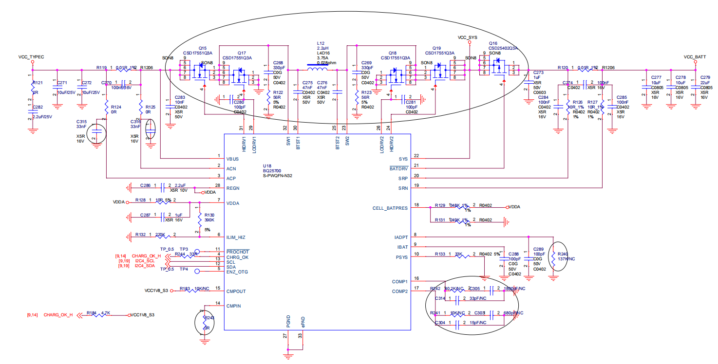

我们充电方案用的BQ25700方案,使用TYPE C充电器,目前通讯协议已经OK,VCC_TYPEC有14.5V,插拔充电器芯片第4脚检测有高低电平变化,VCC_SYS电压和电池电压(7.4V锂电池)始终一样,电池充不了电,抓取到的寄存器设置如下,请问是什么问题,谢谢

  • 芯片处于SYS_OVP保护,并关闭了转换器。请设置REG20[4]=0来清除SYS_OVP
  • 芯片什么时候情况下会处于SYS_OVP保护?并关闭转换器? 清除SYS_OVP不会一直都需要清楚这个状态啊
  •  这个状态还是不能充电如下的状态

  • BQ25700A还是一直不能用PD充电器充电,用普通的5V充电器可以;用PD充电器插入,充电器始终输出充电器的最高电压,比如18W的充电器,直接出来12V;我们用的是双节锂电池,是硬件问题,还是软件问题啊,烦请支持一下
