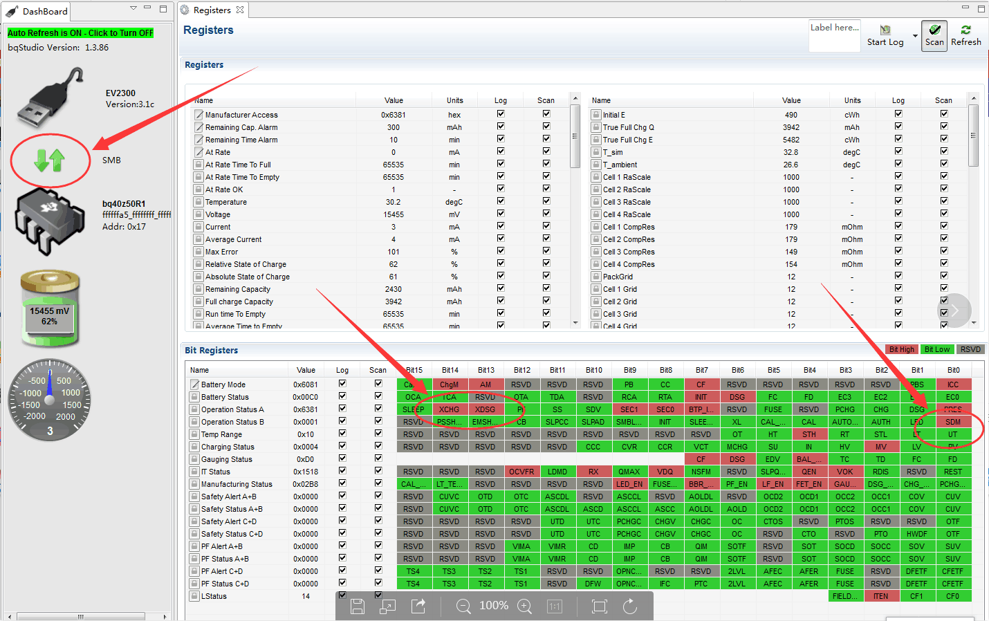

我在使用BQ40Z50-R1是发现一个问题,当通过 the gauge is sealed and the MAC Shutdown() command is sent twice in a row方式进入SHUTDOWN时,偶尔会出现问题,问题如下:
正常情况下,连续发送两次指令后,BQ Studio上首先出现SDM标志位由绿色变为红色,然后XCHG和XDSG标志位由绿色变为红色,然后真正进入shutdown(BQ studio无法与BQ40Z50-R1进行通讯);然后给电池组充电正常退出SHUTDOWN
异常情况下,连续发送两次指令后,BQ Studio上首先出现SDM标志位由绿色变为红色,然后XCHG和XDSG标志位由绿色变为红色,一直无法真正进入shutdown(BQ studio仍然与BQ40Z50-R1进行通讯,如下图所示);然后给电池组充电也无法正常退出SHUTDOWN;需要等带大约30分钟(时间不一定),才能真正进入shutdown(BQ studio无法与BQ40Z50-R1进行通讯);然后给电池组充电正常退出SHUTDOWN

  • 这个EV2300 3.1C只是个工具,便于查看,不是通过EV2300发送指令的;
    我的使用方法是:单片机给BQ40Z50-R1连续发送SHUTDOWN指令,让BQ40Z50-R1进入shutdown;但是出现故障时BQ40Z50-R1却无法真正进入(感觉是40Z50死机了一样),虽然把充放电的MOS都关闭了,但是没有关闭通讯;此时充电也无法解除。
  • 应该是有别的保护导致充电不能解除,您可以读一下operation status, safety status等register看是什么 保护了
  • 如图,没有发现其他保护,只看到SDM变为红色(shutdown时不应该通讯,现在却可以通讯,非常奇怪),然后XCHG和XDSG变为红色;根据经验,出现这种现象后,需要搁置一段时间后会自动真正进入shutdown(无输出,也不能通讯),然后再充电就可以退出了;并且,每次生产1000块电池,同样的工艺,总会出现几十块此问题故障。
  • 正常下shutdown command是不会通讯的,应该是别的原因引起的保护
