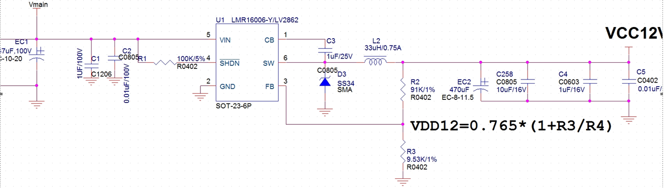

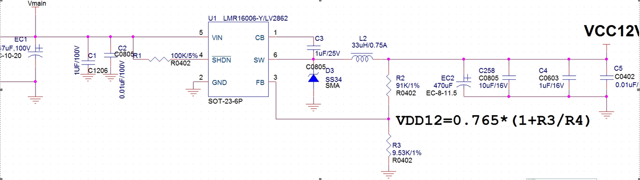

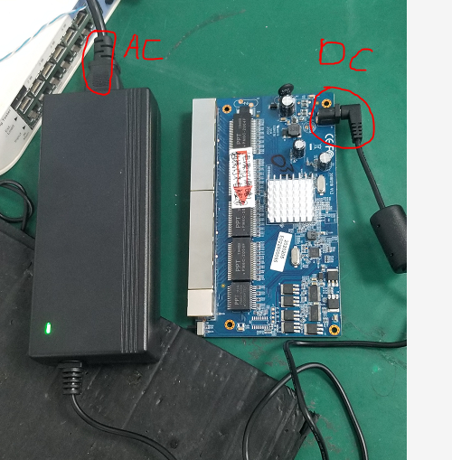

LV2862 电源IC有时会出现无法启动的现象,量测电压输出端正常应为DC 12V, 但不良机器输出电压只有3.8V左右,不良率大概15-20%,我们使用的是电源为120W 54.5/2.2A电源电源适配器给板子供电。板子输出功率12V 0.5A,现在问题是瞬间起不来,几率性问题,并不是芯片损坏,感觉像过压保护,换成LMR16006全部OK了。而且比较奇怪的是板子是通过电源适配器供电,拔插适配器的AC电源LV2862可以正常启动,但是拔插板上适配器和板子的DC连接端子,LV2862就启动不了。
这是原理图,LMR16006已经替换为LV2862,出现启动不了的问题。
通过拔插AC端子上电LV2862可以正常启动(输出12V)。但是通过拔插DC端子上电,LV2862就启动不了(只输出3点多伏)。

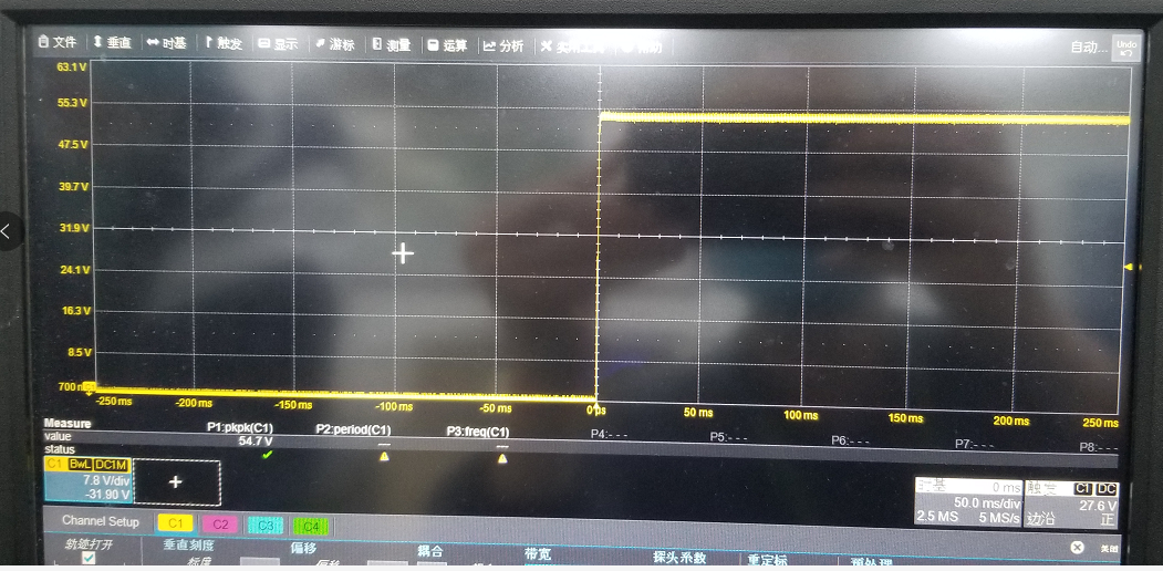

拔插AC端子上电瞬间,VIN管脚的上电波形

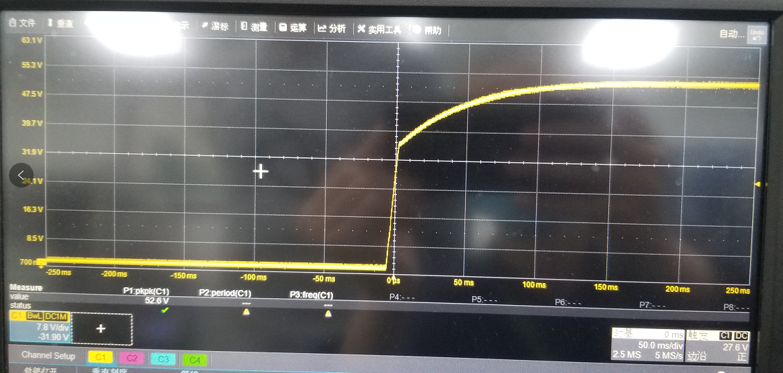

拔插DC端子上电瞬间,VIN管脚的上电波形

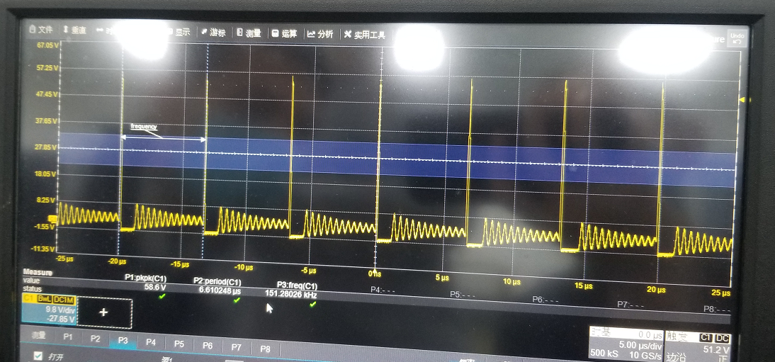

失效时SW管脚的波形
