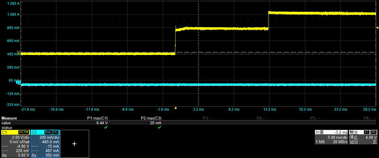

TI的老师,你们好。我在测试TPS5405的过程中发现了如下问题:
- 输出空载时,输出电压是阶梯上升的设定输出电压5V的。(输入12V,输出设定为5V)图1

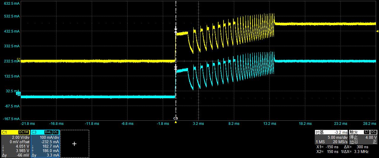

- 输出带载时,输出电压和电流会震荡,然后再进入稳定的输出模式(负载电流约为500mA)。图2
我的问题是:这种情况是否是正常的,如果不正常,是什么原因导致的?

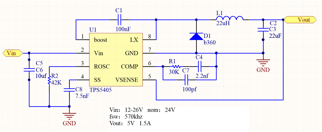

测试条件:开关频率设定为560KHz,输入电压为12V,输出为5V,输入电容为47uF,输出电容为22uF.
波形如下:
图1
图2
