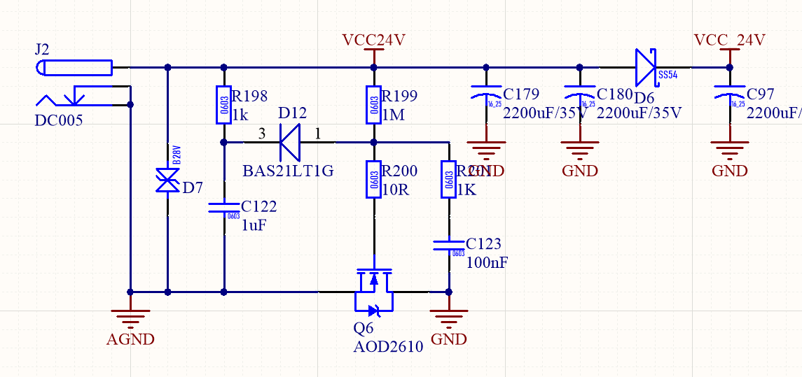

我的设备要驱动的多个小电机,因此输入电容比较大,大概8000uf,导致上电的时候有电火花,设备持续最大电流大约3A,电压24V,请问能不能用MOS管做一个延时启动电路,让上电的瞬间不会产生大火花,我参考了一个NMOS的延时启动电路图纸,发现没什么用,不知道是不是哪里弄错了。参考的wenku.baidu.com/.../98ab63ade53a580216fcfee6.html
