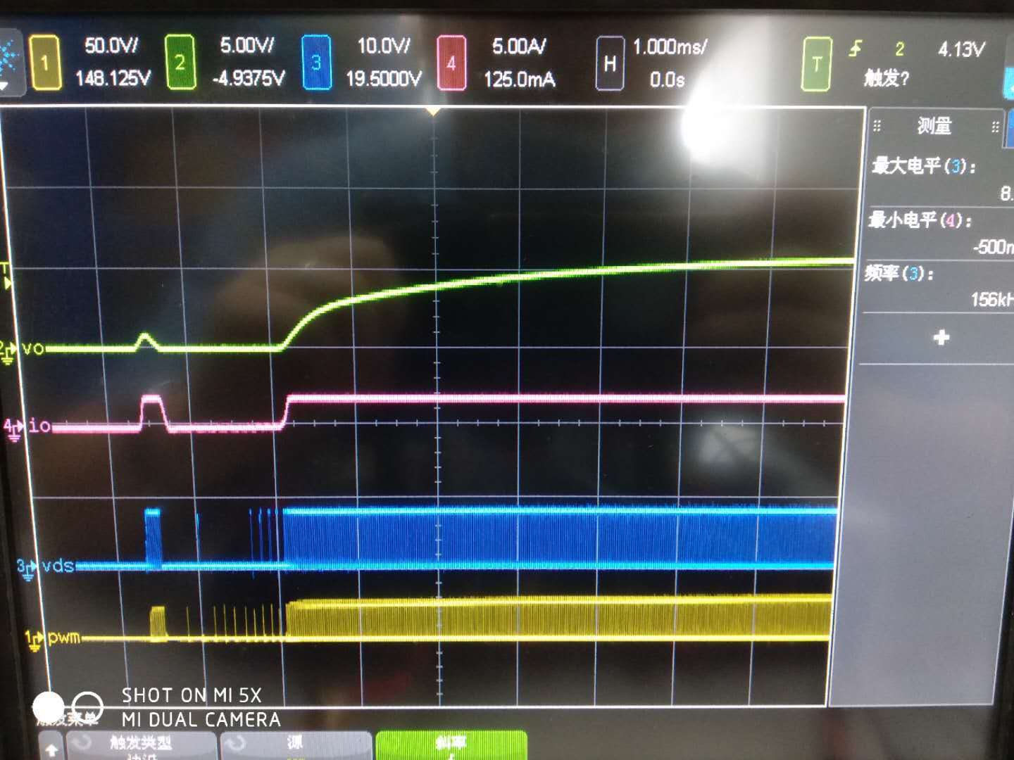

    还有一个问题需要请教。
    启动异常现象,如下图:
    上面两个图是启动瞬间波形,在正常启动之前,输出电压会有一个小尖尖,次级SR驱动会有一簇PWM,
    之前觉得这个尖尖不是很大,SR上也没什么异常,就没管它了。
    不知道这个启动时异常尖尖,是哪里引起的?
