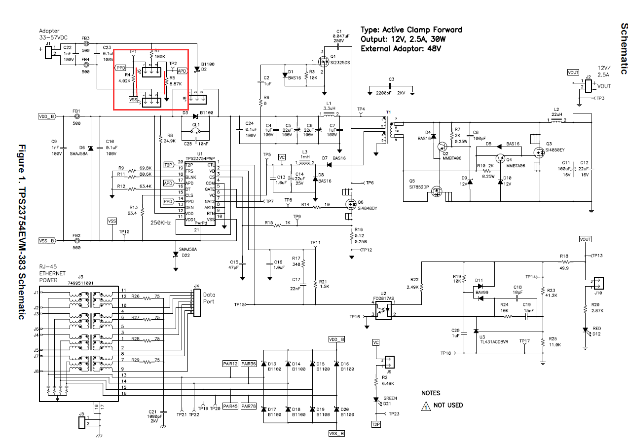

按照SLVU304C文件电路

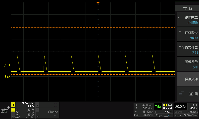

VDDB-VSSB供电53V左右通电后,POE工作异常,工作模式以间隔21mS时间间隔启动,VC处电压异常;
APD接至RTN,PPD接至VSS

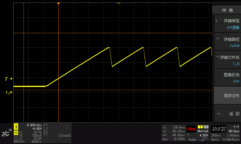

上图为VC处电压波形,会在VC波形下降沿时TPS23754PWPR 的PIN5有GATE有大约240K左右的开关动作
输出端VOUT波形
请协助分析,谢谢!

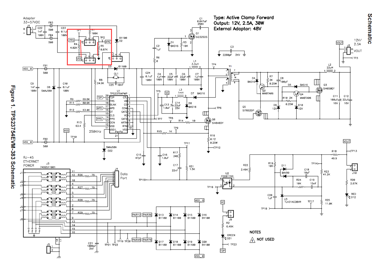

按照SLVU304C文件电路
APD接至RTN,PPD接至VSS
输出端VOUT波形
请协助分析,谢谢!
