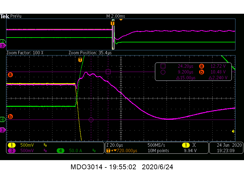

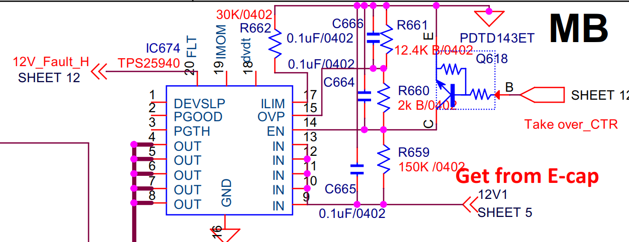

TPS25940A 请问如何正确实现规格书中介绍的1 us 反向电压保护。原理图见下: 其中IMON/ dvdt都是悬空的。
当在VIN端发生SCP短路保护时,请问下图是否正确实现的1us reverse voltage protection? 看到OUT端电压有Overshoot,这个是否正常?
CH1: IN 端电压;     CH3: OUT 端电压;    CH4: IN端SCP电流。

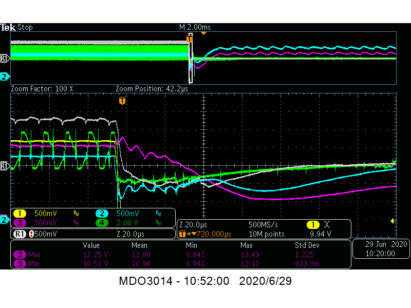

另外,还有一个现象,发现发生SCP前,FLT pin 一直在翻转,是否正常?FLT pin直接接到DSP CAP端口。1)将系统的load 从2.5A降到0.1A,稳态 FLT 仍在翻转; 2)拉大OV/UV point后稳态的FLT仍在震荡。如下图:
CH1:IN 端电压; CH3:OUT 端电压; CH4:FLT; R1:Imon Pin 电压;
请问以上是哪里的问题呢?

  • Hi
    1. 不影响,但是输出电压可能有波动,加上DV/DT电容会好很多。
    2. 短路保护,你可以对照datasheet 31页~32页波形。
  • Hi Johnsin
    感谢回复。
    1.那个输出电压的overshoot会跟DV/DT电容相关吗?我的理解是DV/DT在starup的时候会起作用,这里的反向电压保护也跟这里有关系吗?
    2.DS中的短路保护应该是对应的输出端的,短路后25940A会尝试多次Retry,但是这里的情况是对应的输入端的SCP,而且FLT的震荡是在SCP前就有发生,所以这里很疑惑,还望更详细一点的解释。
