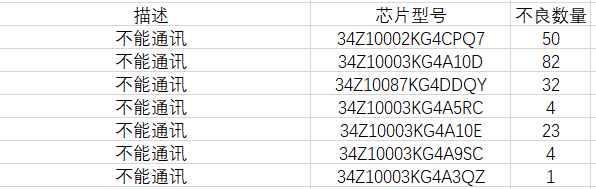

我们正在生产带BQ34Z100G1计量芯片的电池保护板,电池模组规格:铁锂两串3.2V/4500mA,输出规格为6.4V/4500mA。EV2300设备固件为Version 3.1M,bqStudio Version1.3.86,,目前遇到几个问题:
1. 使用EV2300给BQ34Z100烧录固件,目前生产10 000PCS,异常:有200PCS在放入治具后开始读取PCBA时PC端bqStudio不能显示芯片与电量图标的(图标显示正常的只有USB图标),但是可以正常烧录固件,烧录后可以正常显示芯片与电量图标;
2.目前我们生产正在导入自动测试系统,也是出现读取芯片FW/HW Version时报错。
综合上述问题,是否与芯片版本批次有关系还是什么原因?需要请FAE协助分析原因。在此感谢!
目前生产的芯片版本批次,除18年生产的是仓库库存料,其它均为2020年采购的。
