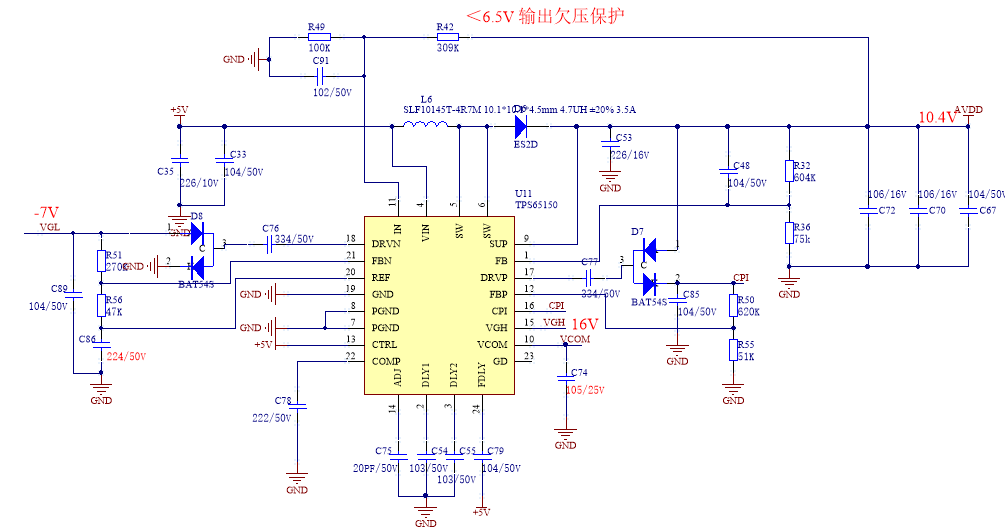

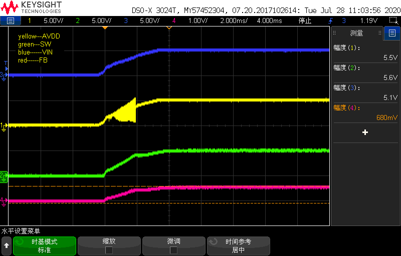

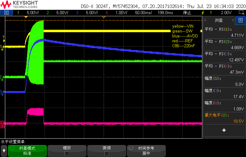

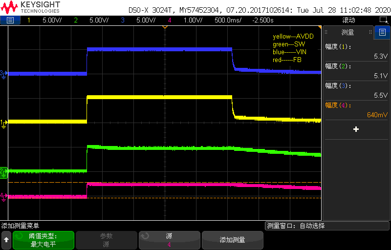

本人第一次使用TPS65150电源芯片,基本按规格书中电路图设计,但在样板测试时,AVDD无输出,故对几个点抓波形如下,请教各位工程师,帮忙分析一下是哪里问题,谢谢!

建议从layout源头解决干扰,不建议FB增加电容。
