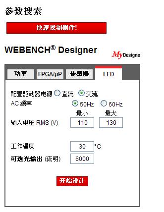

1.设计目的:LED驱动电源 AC输入187――253V输入光通量输出=6000LM
2. 下面我们就开始设计一个LED驱动电源设计,在此页面左侧小表格中填写:交流,50Hz,输入电压最小 187V 最大 253V,所对应的交流电压范围是220V±15%。工作温度60°。指定光通量选择6000LM.如下图。然后点击“开始设计”按钮。
  • 修改AC187V---253V输入
