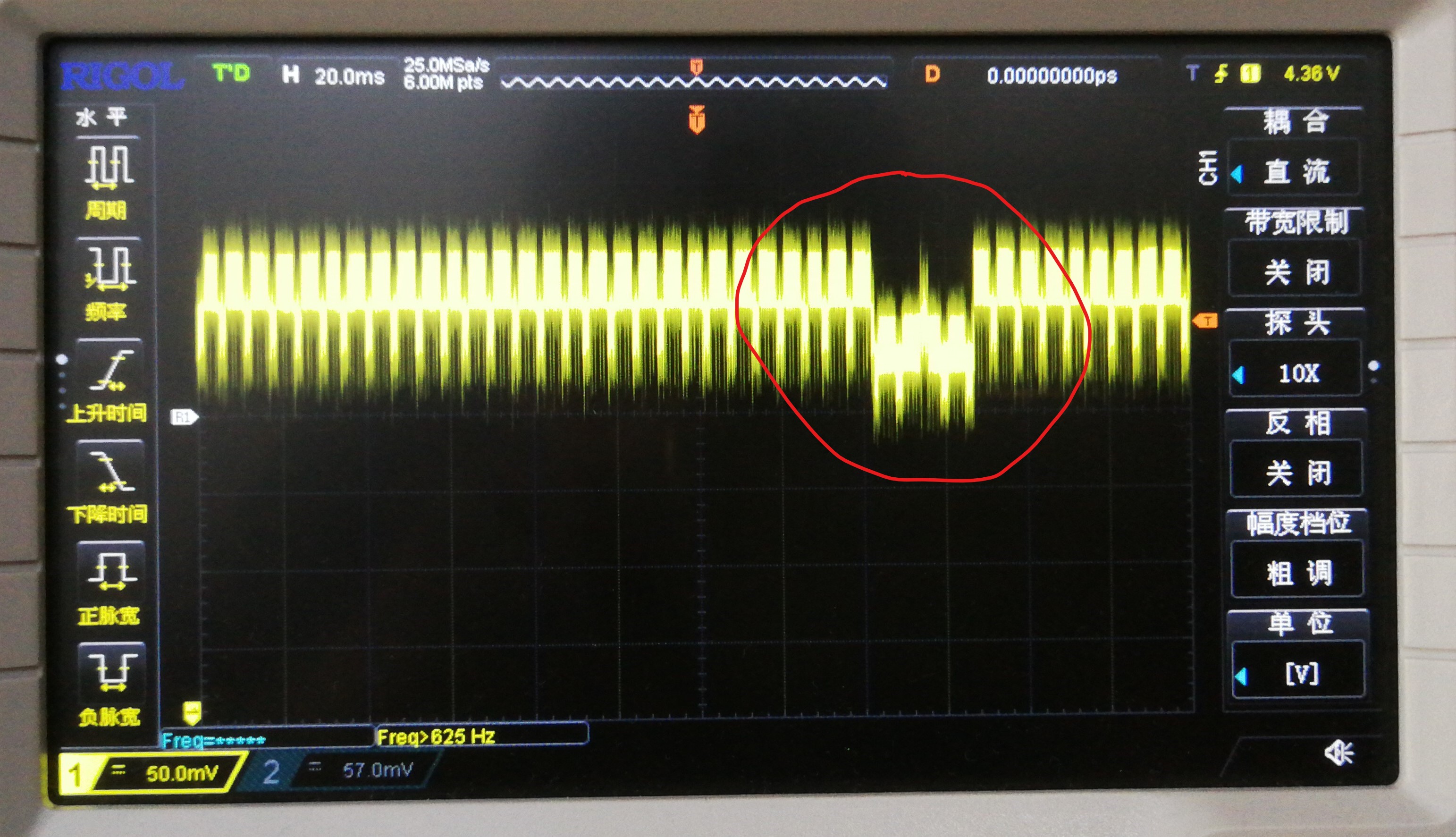

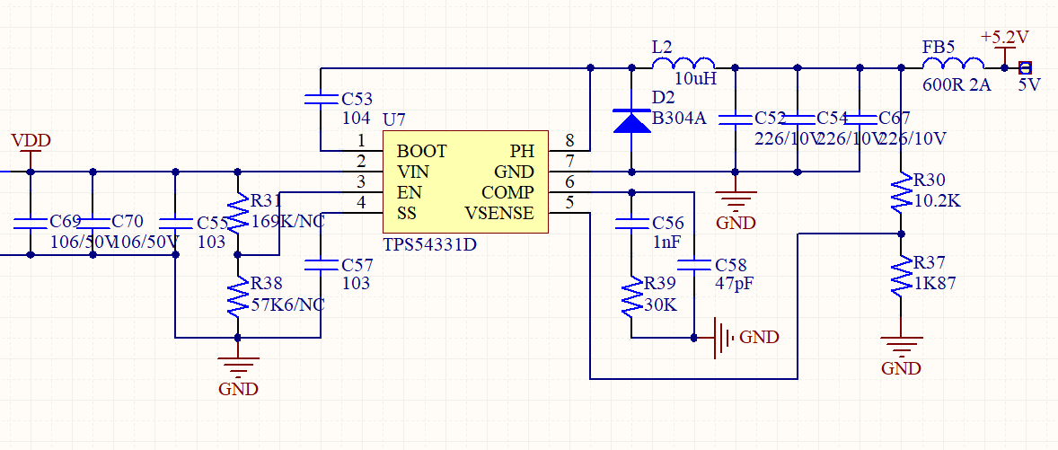

采用TPS54331设计电源,工作时出现输出波形异常。
以上为原理图。

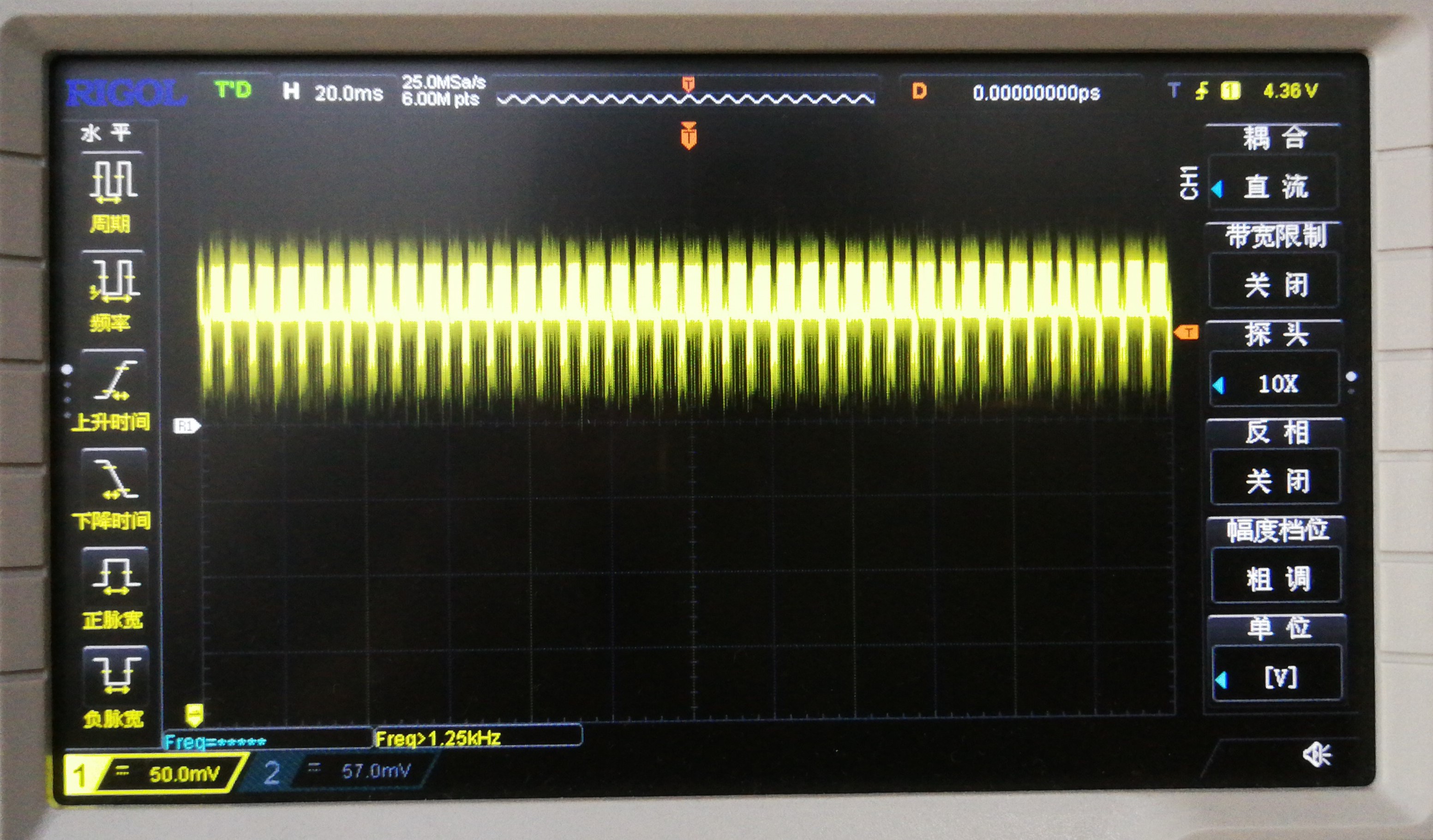

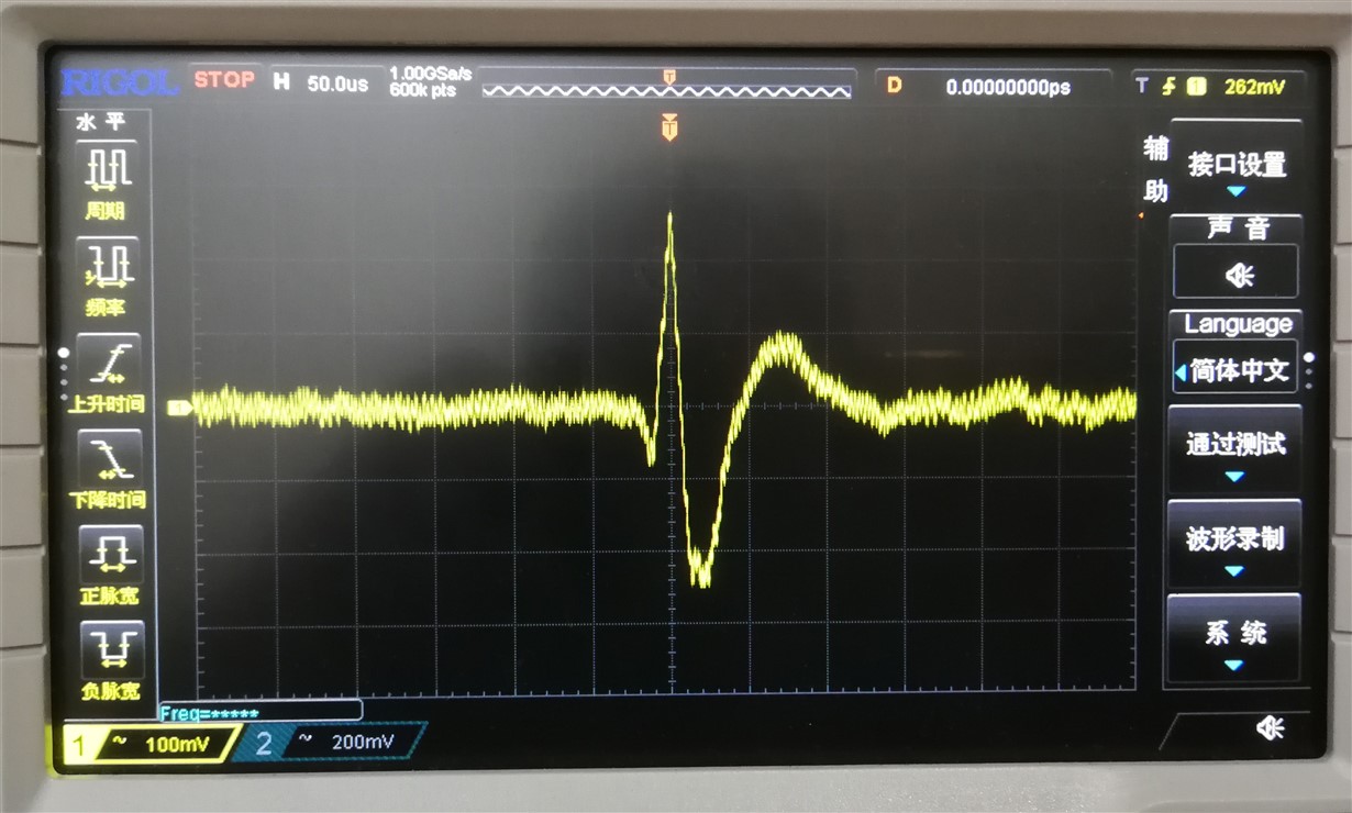

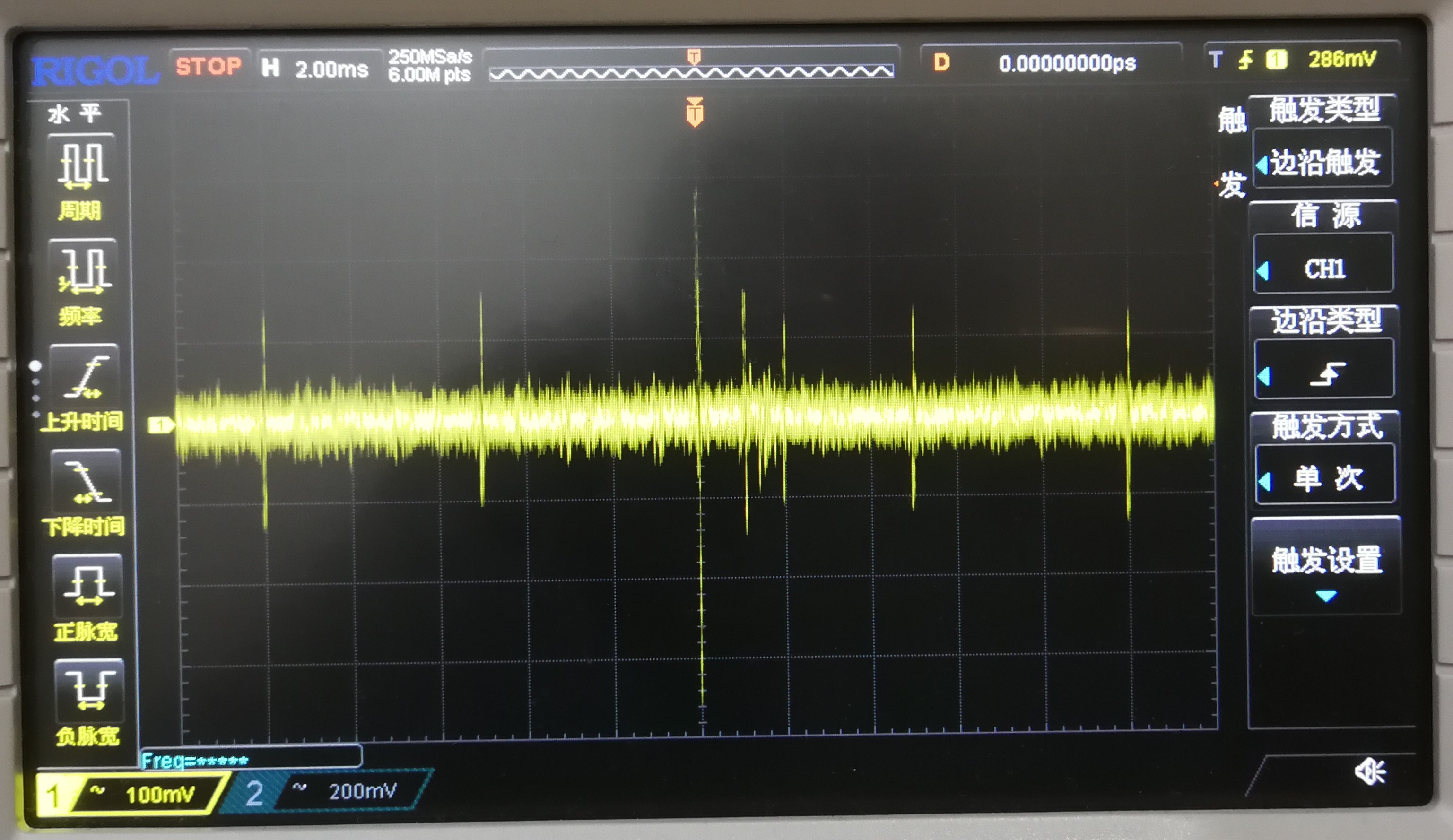

通电工作时会出现如下的异常波形。
每隔5ms有一个尖脉冲,其中隔一段时间有一个脉冲幅度要远高于其它脉冲,

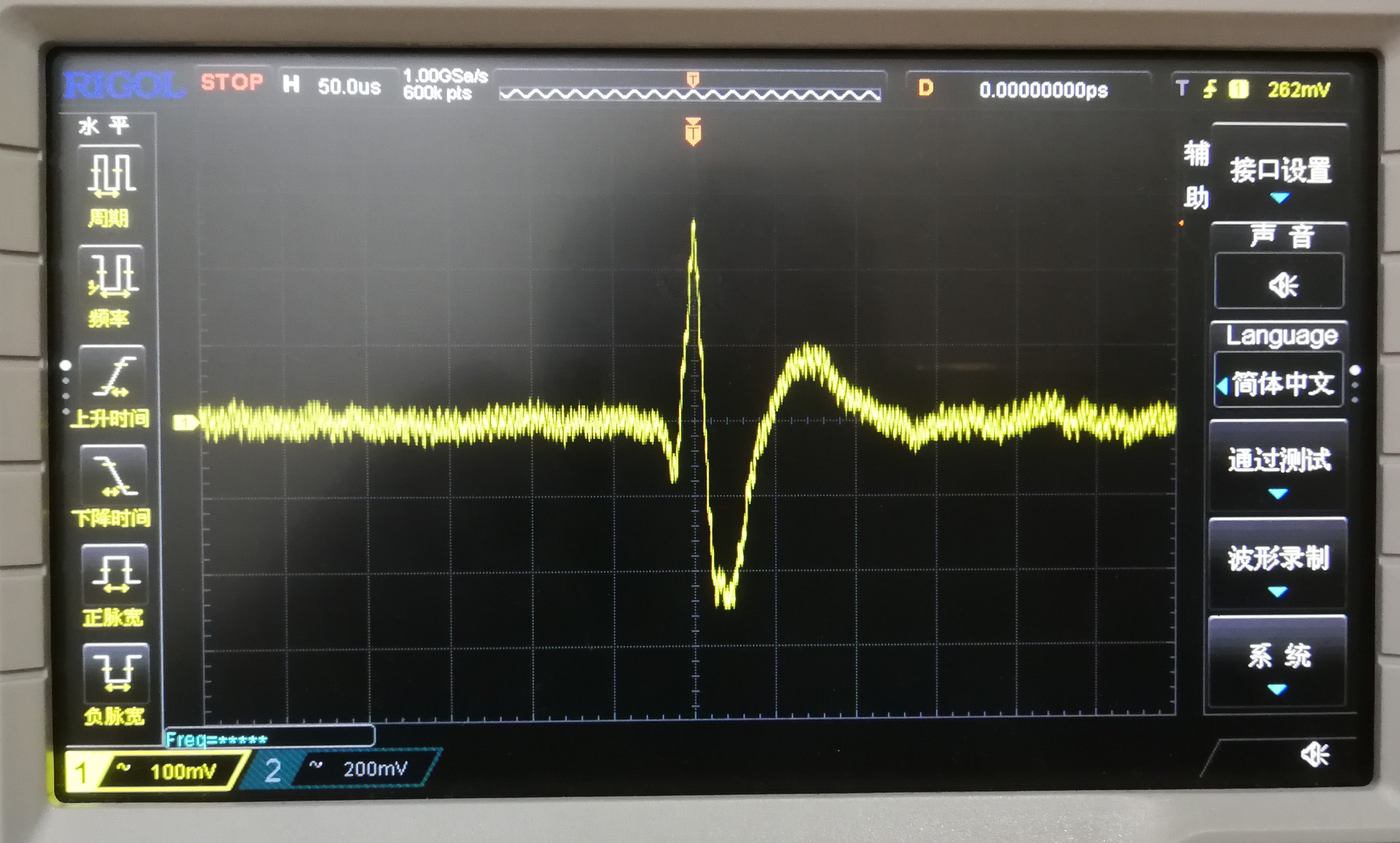

这是单个脉冲的波形图,
请电源工程师帮我分析产生的原因,可有解决方法,非常感谢!TPS54331工作时出现输出波形异常.docx
  • Hi
    将输出的磁珠拿掉,再测试看看?
    如果你要在负载端接磁珠,需要在靠近磁珠处增加一个较大的电容构成LC.
    另外从波形测量上看,我觉得也建议你确认一下测量。
    第一个波形上的波刺更像测量问题。如果不是你需要注意一下PH脚的layout。

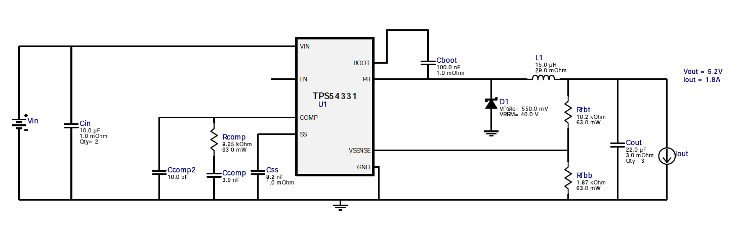

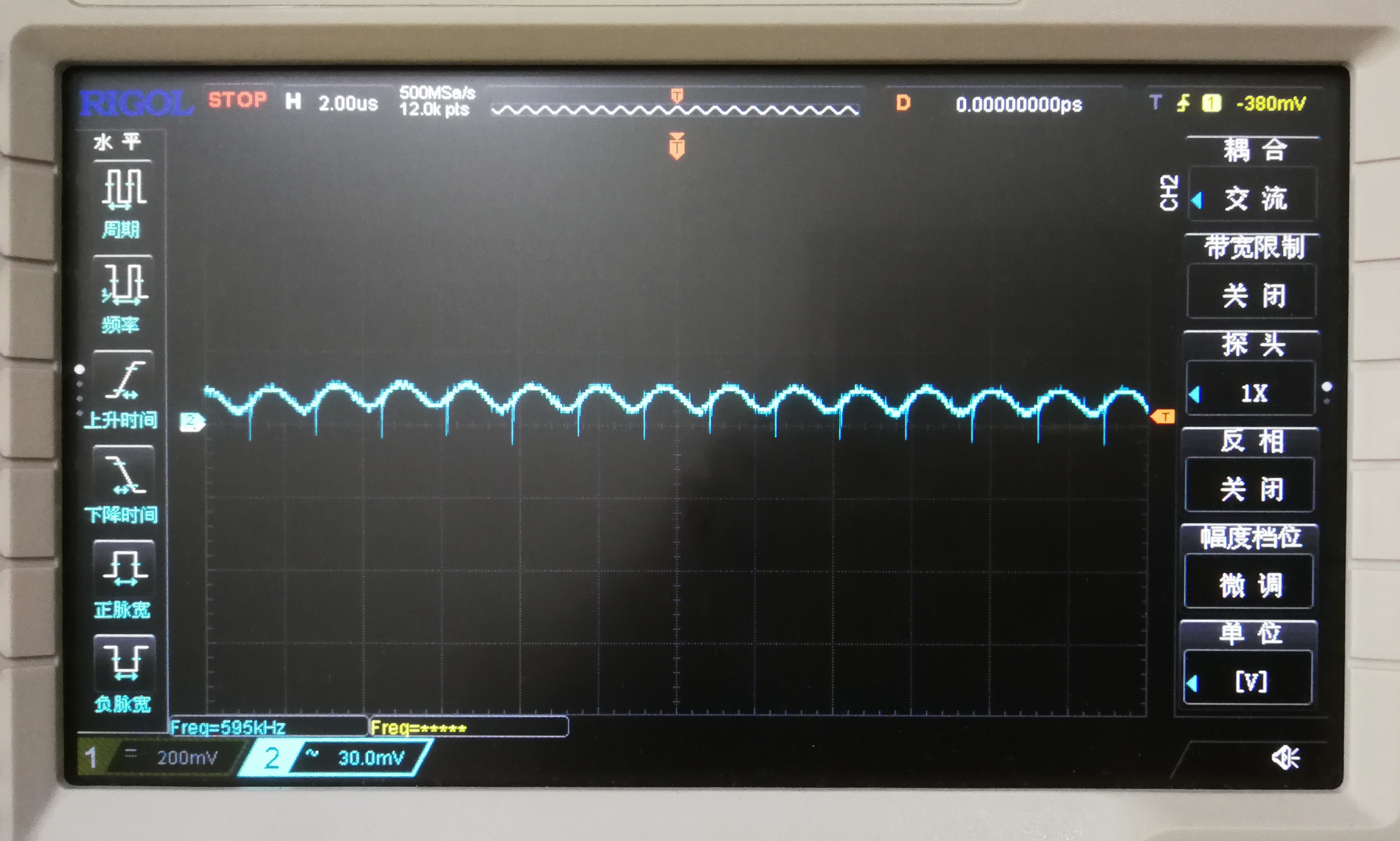

    第二个波形,确认补偿电路与输出电容,可以借助webench确认电路。

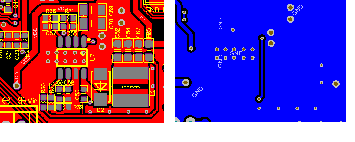

    1. 输出磁珠拿掉这个已经试验过,输出波形无变化,仍然存在异常。
    2. 5ms周期性的出现,layout如下图所示。
    3. 因为音频电路剩余噪声会出现跳变,最后分析到是电源产生的,之前的图2通过示波器单次捕捉到的,补偿参数按照如下图也试过,问题依然存在。
    还有其它方法么?请专家帮忙解决。

    上面的两个图均为电源输出端的电压交流波形,为了方便查看其纹波的变化情况加了80KHz的低通滤波。

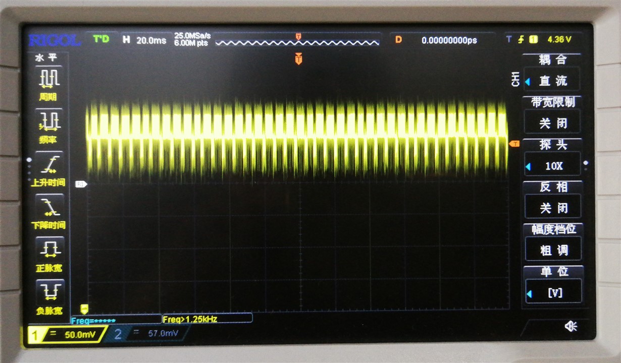

    下图为直接从电源引脚采样到的波形:
    这是正常的
    这是出现异常的,会间隔出现的。
    请问这是什么原因?
  • Hi:
        电路layout看起来似乎都没有什么问题,再确认一下测试:

    按照附件测量方法获取的波形如下:
    正常的时候是没有问题的,关键是每隔一断时间会有一个小跳变,如下图所示
    正是这个小跳变引起后级音频电路。我采用外部电源供电测试过,系统工作正常,性能指标均好。
    采用TPS54331电路除了间隔时间会有跳变之外,其它性能指标也均好,现在不知是什么原因产生电源输出几百个毫伏的跳变?
  • Hi
    这个跳变是负载瞬间变化引起的,在反馈的高边电阻上并联一个pf级别的小电容看看效果。
    后续layout的时候注意一下PH,可以参照datasheet或者EVM板做得更好一些。
  • Hi, Johnsin Tao
    跳变确实是后级芯片工作导致的,非常感谢您的支持与帮助!
