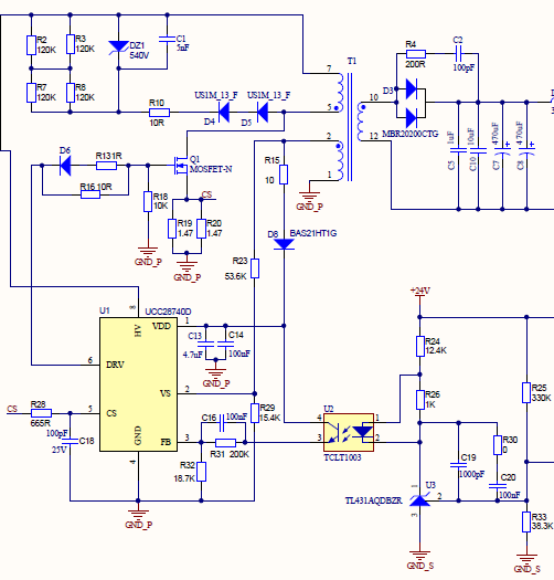

新手做了一个输入300V-500V,输出24V,65W的准谐振反激电源,原理图如图1所示,
(1)刚开始想做做不上主电的测试,给VDD加24V电压,如图2所示仅能捕捉到一个10us的脉冲,而且脉冲高电平只有12V左右。
(2)直接加高压360V左右进行启机测试,发现驱动Vgs一直没有,而且VDD冲到11-12V左右就掉下去了
UCC28740到底是如何启机的?为什么感觉UCC28740总是被钳位到了12V,根据datasheet输出PWM高电平应该被钳位到14V呀,
还有如果通过HV高压启动应该大于21V才回去关断高压软起动,怎么会到12V就关断了,而且Vgs一直没有波形,调了好久没找到原因,高手以及
Ti的AE,FAE可以帮忙看看吗?
