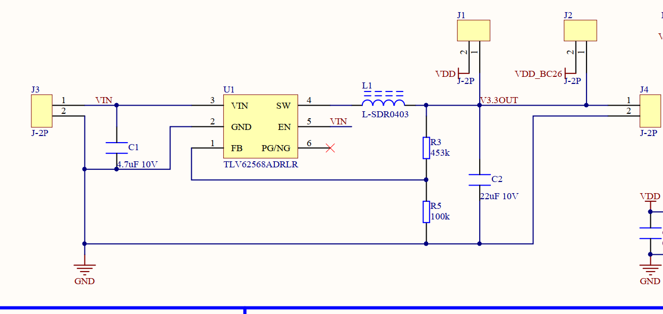

原理图贴图

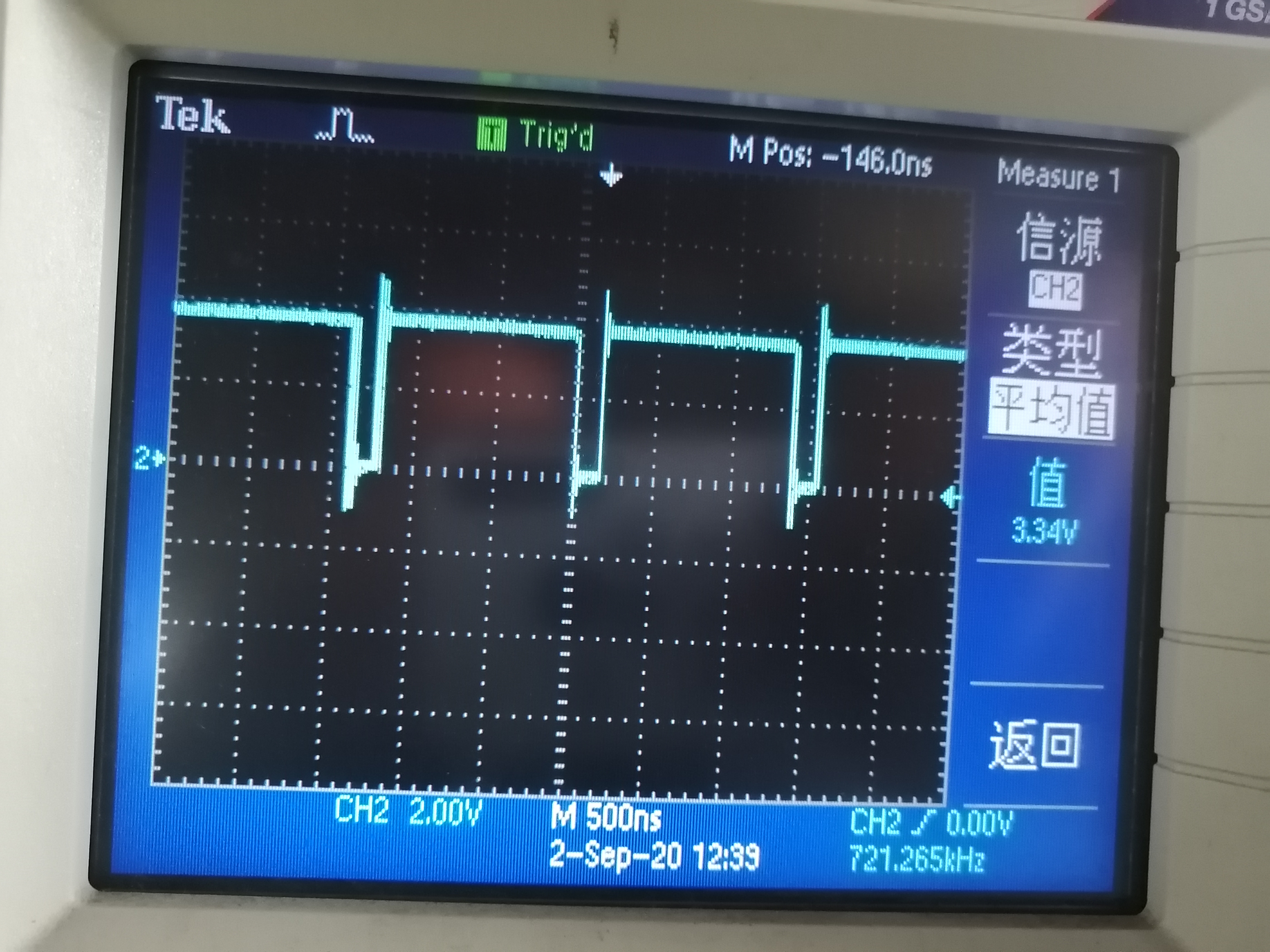

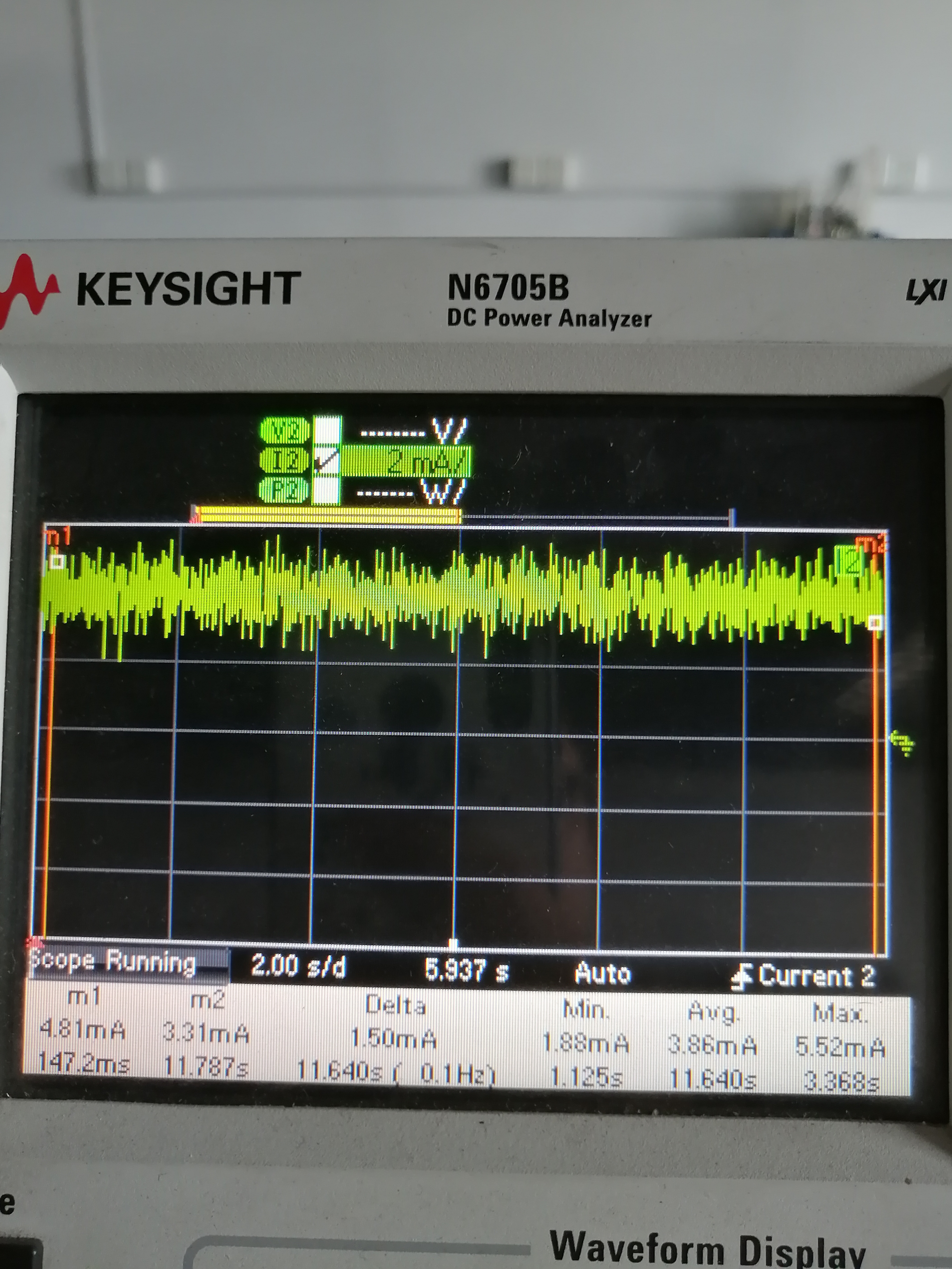

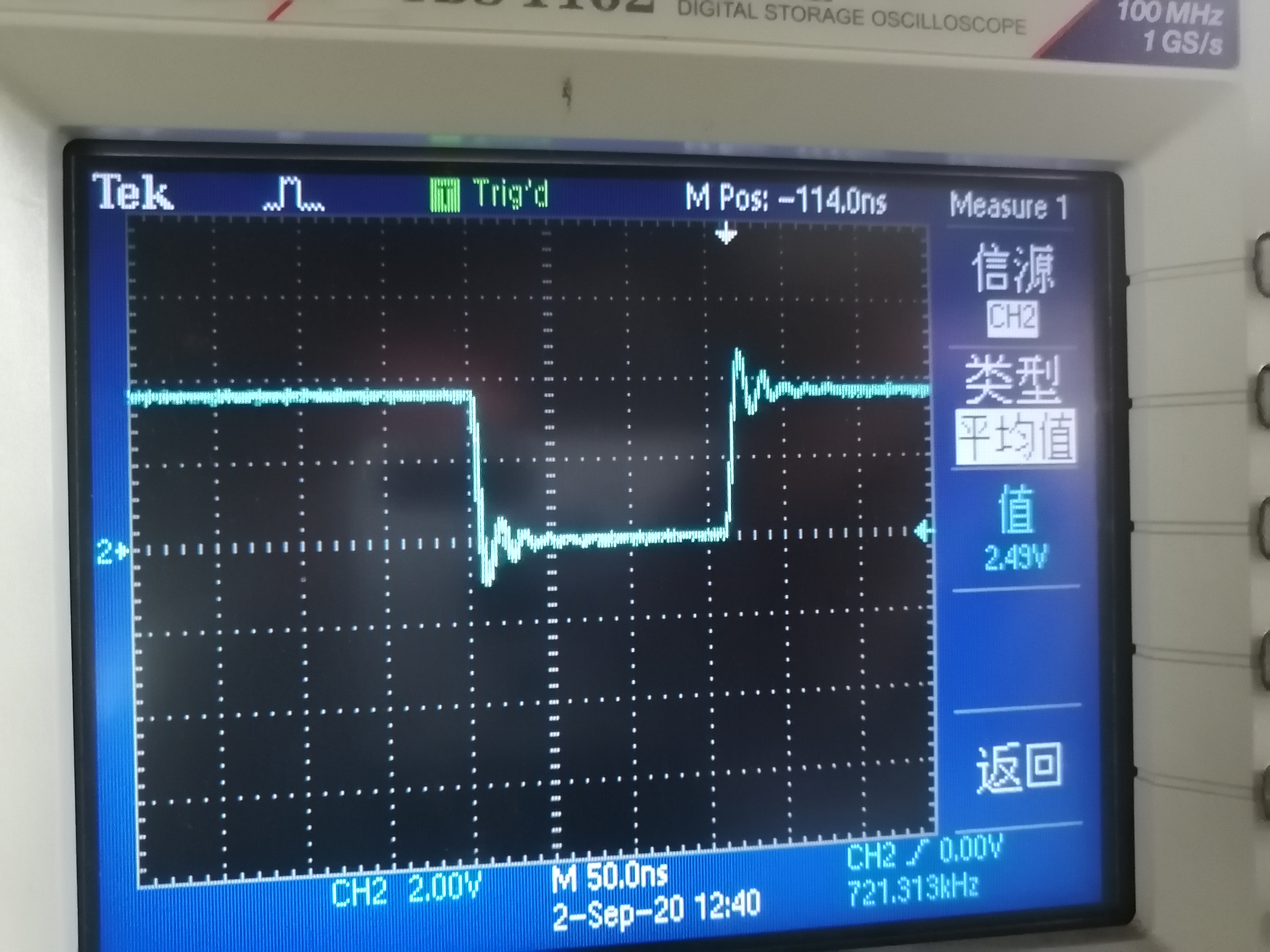

实现需求
1、3.6V输入,
2、3.3V 1A输出
目前板子只焊接了这么多器件,然后测量输出电压为3.3V,正常,输入为3.6V,电流平均超过3.8mA,无法定位问题,是否电感选择不对会影响其轻载功耗?帮忙解答

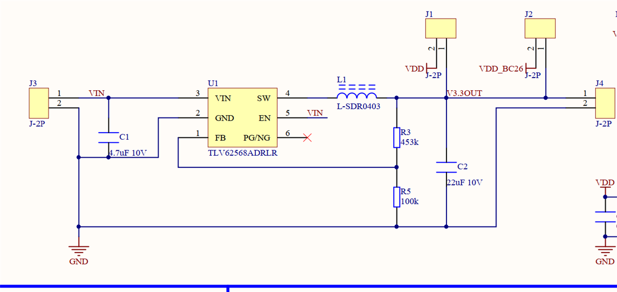

原理图贴图
实现需求
1、3.6V输入,
2、3.3V 1A输出
